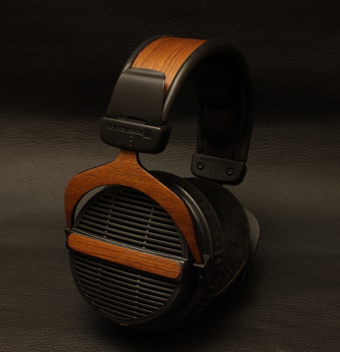

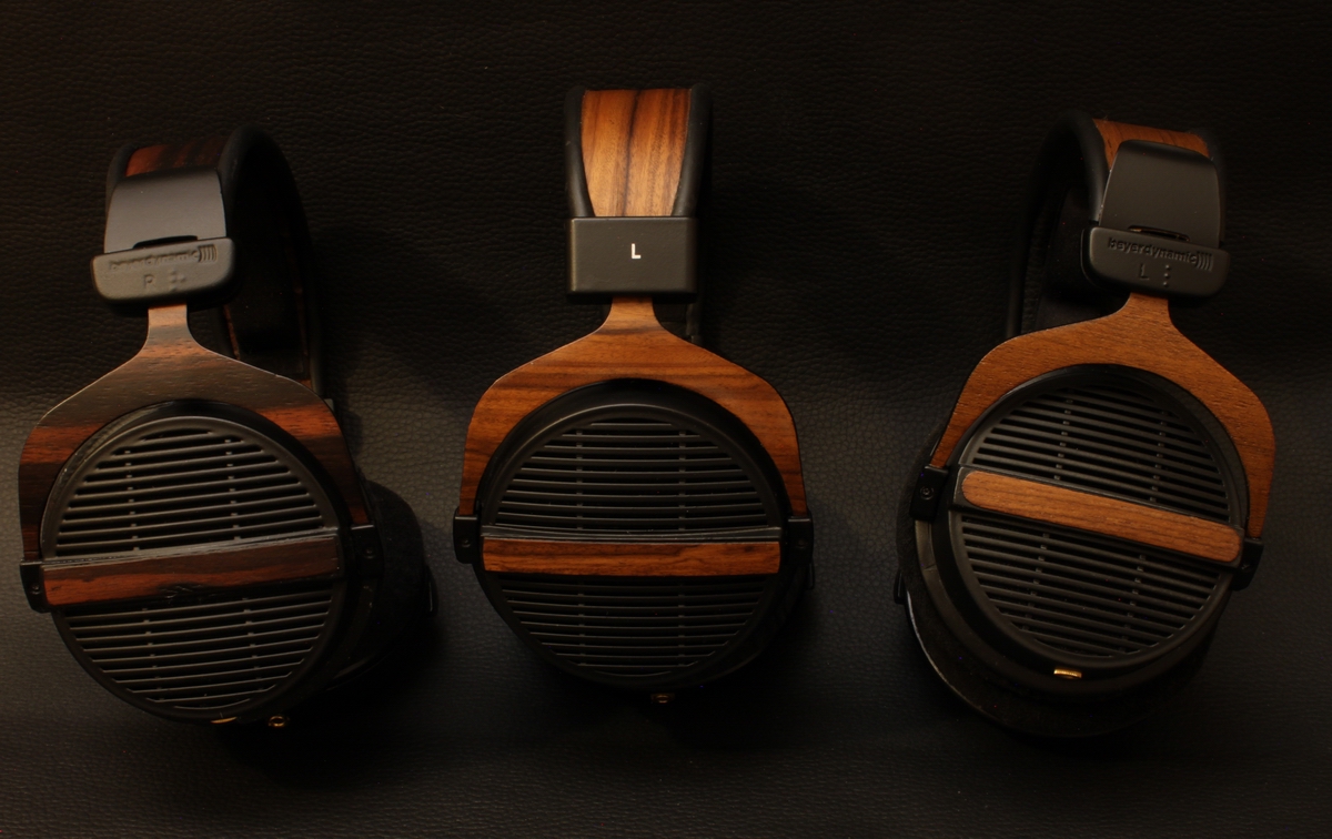

J'ai revue la finition d mes trois casque DIY, j'ai retravaillé la restitution aussi.

N'étant pas à mon premier essai, et avec le recul d'écoutes de plusieurs casque DIY, j'ai pu déterminer quel type d'équilibre sonore me convenait le mieux.
J'ai déterminé deux types d'écoutes, tout d'abord à partir de drivers de DT990Pro "réadaptés" dans des coques d'écouteurs de DT990Pro, j'en ai tiré un casque passe partout que je nommerais aussi bien pour l'écoute que le confort, ma paire de charentaises pour oreilles.
L'autre casque toujours sur une base physique de DT990Pro, mais équipé des drivers de DT1990Pro.
J'ai eu ce casque quelques mois et ce fut de ceux qui me sont passé sur les oreilles (pas nombreux) de très loin le meilleurs .

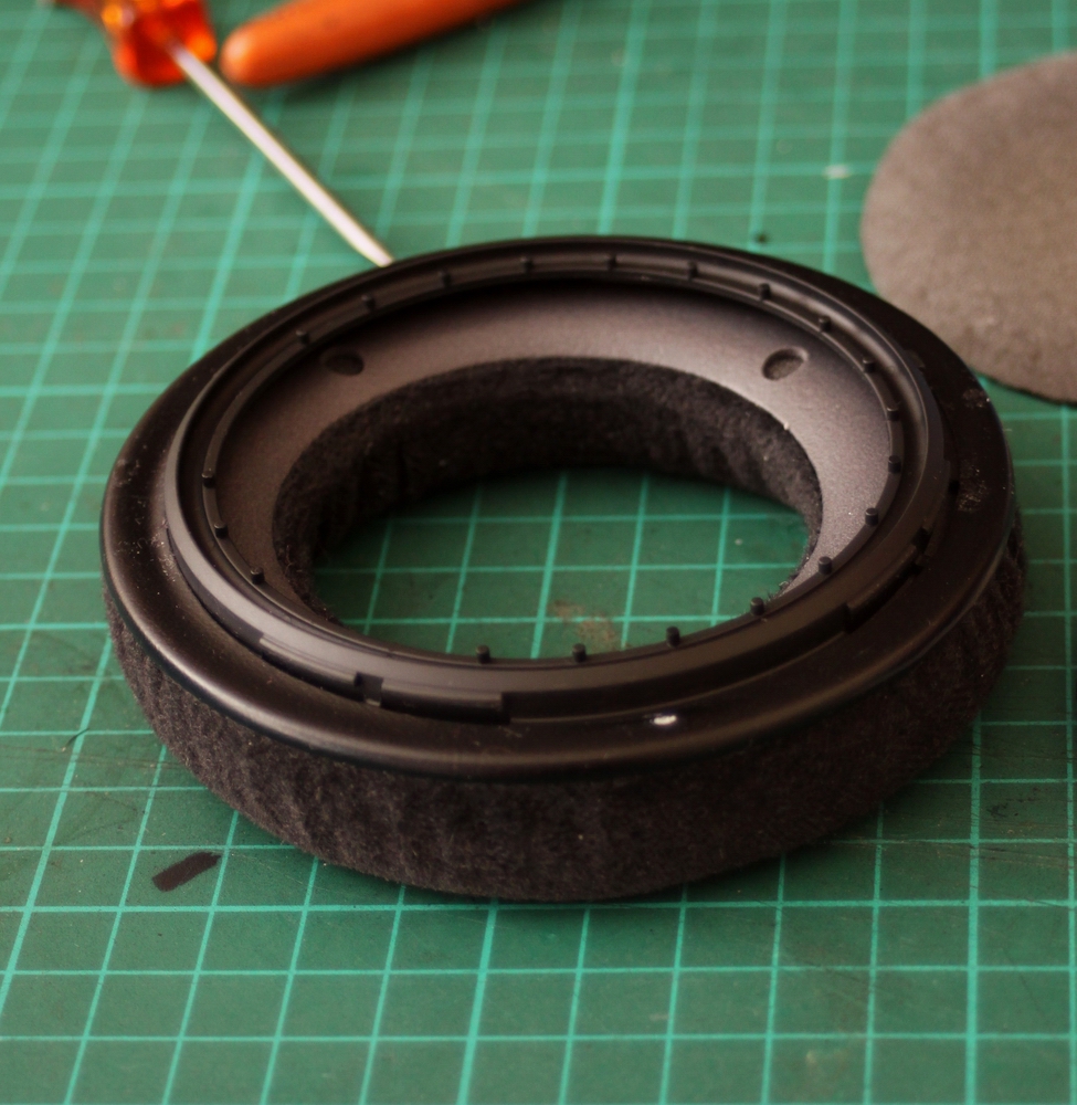

Mon goût pour le DIY, et lui trouvant un manque d'aération, d'espace entre les sons, je me suis demandé si lui ouvrir complètement l'arrière ne lui apporterait pas en plus de sa résolution, dynamique, pêche un peu d'espace, d'air dans sa restitution.
Il suffit de commander chez Beyerdynamic une paire de drivers pour DT1990, ça coûte 160 euros frais de port in et de "récupérer" un DT 990Pro ou équivalent.
Après quelques "bidouilles" il est possible de se réaliser un DT1990Pro, pompeusement appelé DT2090 pour environ230 euros.
Résultat,un véritable bonheur,à mon sens, tous les avantages d'un DT1990Pro, avec une aération bien venue, et surtout le plaisir incomparable du DIY.

Ce casque ayant été l'objet d'essais, il a évolué pour finalement me satisfaire à 100%, une petite mise à jour du sujet est donc nécessaire.
Le micro qui sert aux mesures a, lui aussi changé.
Il n'y a plus qu'un disque de coton à l'arrière du driver et les pads ont changé.
Le câblage et l'amplification, ont aussi changé.
