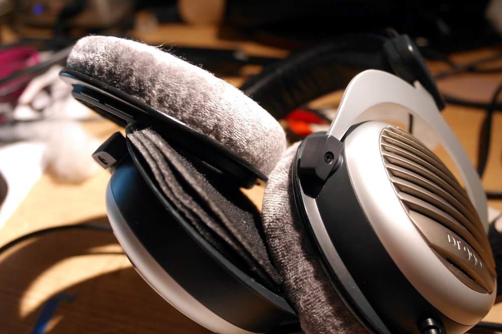

Sur mon DT1990 ayant plusieurs jeux de pad's à ma disposition donc une bonne quantité de disques de mousse d'origine, ceux se trouvant devant le driver, le fait d'augmenter la quantité atténue les aigus.
Pas dans les même proportion mais il y a peut être moyen en combinant les deux de trouver un compromis.
L'effet d'atténuation n'est pas le même en fonction du pad utilisé
C'est ça qui est marrant dans ce jeu
Les essais avant d'être fait sur le DT1990 ont été fait sur le DT990.
DT1990 avec pad's DT990- rouge 4 ép de mousse- vert 1 ep de mousse

Après avoir bien comparé mon DIY (2 disques de coton devant) avec le Focal Elear sur beaucoup d'enregistrements, les deux casques se ressemblent sur la partie médium, pour les basses le DIY est plus équilibré en étant moins "basseux" mais avec de l'extrême basse que le Focal n'a pas et quand aux aigus, la aussi l'équilibre est en faveur du DIY qui reste plus fin, malgré un extrême aigu qui va manquer à ceux qui entendent des ultra-sons musicaux. Je craignais de la perte de scène sonore, mais il n'en est rien face à l'ELEAR dont ce n'est pas le point fort. Globalement, le "Beyer" est plus précis sur tout les registres et plus "rapide".
Je viens de déclasser le Focal à mes oreilles et je vais donc essayer de le revendre.

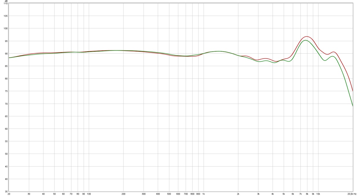

Mon LCD2-F est sur le sellette et je le compare à ma créature, d'abord les mesures :
Viendrons ensuite les comparaisons musicales approfondies !

Le LCD-2 est en vert (si je vois bien la couleur)?
dub - Administrateur Suppléant de l'Association - Coordonnateur Modérations & Superviseur Univers Casques
- Messages: 38914
- Inscription Forum: 28 Mai 2003 11:37
- Localisation: Entre Savagnin et Comté
dub a écrit:Le LCD-2 est en vert (si je vois bien la couleur)?![]()
Cliques sur l'image et tu verras mieux !
