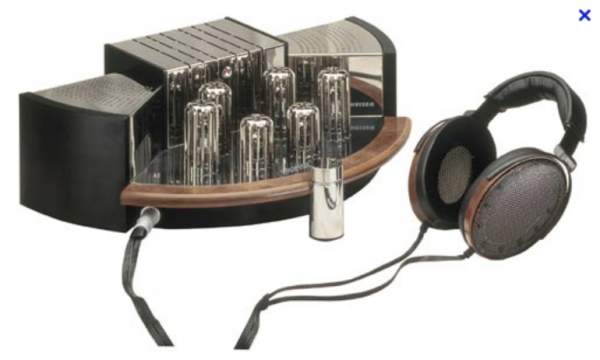

Des études seraient en cours chez Sennheiser afin de ressortir un casque Electrostatique digne de son prédécesseur le HE-90 à amplification tubes.
Rapellons que Sennheiser est le prestigieux propriétaire du bijou de La haute fidélité PRO : Neumann :ohmg: et ses célèbres micros et enceintes.
On ne devrait pas être déçu :P

Igor Kirkwood a écrit:Des études seraient en cours chez Sennheiser afin de ressortir un casque Electrostatique digne de son prédécesseur le HE-90 à amplification tubes.
Et le tarif du successeur du Sennheiser HE-90 (avec l'ampli dédié) ??
On ne devrait pas être déçu ! :wink: :mdr:
Pour mémoire : système électrostatique Sennheiser Orpheus : casque électrostatique HE 90 + ampli dédié à tubes HEV90 : coût estimé du système à l'époque : 12000 Dollars ... Voir maintenant plus de 20000 Euros aux enchères (sur Ebay) :o :o http://www.tellementnomade.com/forum/vi ... 2&start=30
Fred qui a pu comparer le système Orpheus HE 90 + HEV90 avec un système Stax semblait quand à lui préférer le système Stax avec un casque Oméga 2 (mk1 ?) (+ ampli SRM 717 ?) ; système Stax coûtant au minimum 2 x moins cher que le système électrostatique Sennheiser Orpheus.
Comme reproches faits par Fred au système Sennheiser électrostatique Orpheus : manque un peu d'impact dans le grave ; scène sonore un peu étroite ; hauts parfois un peu durs (le casque n'aimant pas les enregistrements moyens) http://www.tellementnomade.com/forum/vi ... f=89&t=342

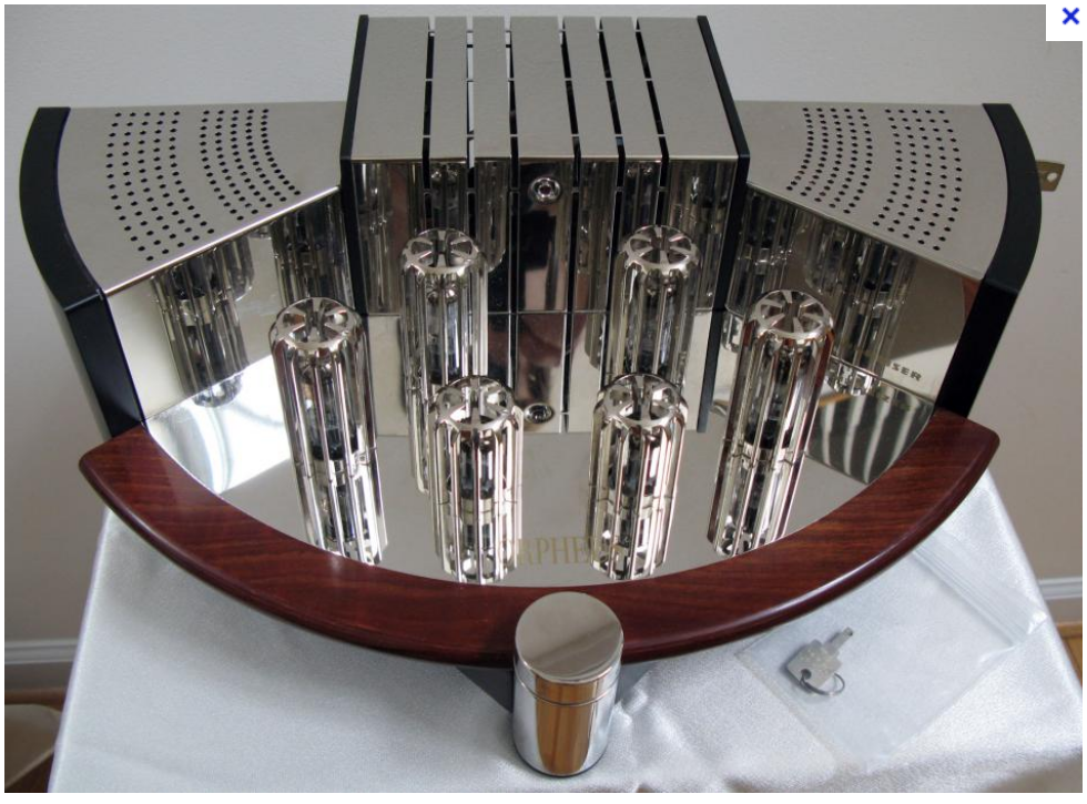

eric65 a écrit:Ni probablement par ça également :wink:
Excuse du peu eric mais l'ampli du casque Senheiser HE-90 pourrait figurer dans un musée d'Art Moderne.
Mais pas l'ampli du casque Stax, avec son design poussif DIY des années 50. :lol:
Plus sérieusement, à l'époque de la conception du HE-90 de Sennheiser, Neumann était une société indépendante avec sa premières place mondiale en matériels de production audio PRO (microphones).
L'union des deux actuellement Sennheiser et Neumann en fait un must technologique difficilement surpassable. Surtout si tu sais qu'un casque ce n'est qu'un microphone qui fonctionne à l'envers. :idee:
Nul doute que lorsque le nouveau casque électrostatique Sennheiser-Neumann sortira cela sera un évènement qui risque de faire de l'ombre à Stax.

Sauf que Stax a un savoir faire de 50 ans dans les casques électrostatiques et a su petit à petit améliorer ses casques ; le fleuron de la gamme actuel étant représenté par le SR 009, une réussite technologique en attendant la reconnaissance tout cours quand un amplificateur encore plus ambitieux sortira (projet en cours ?, on le saura bientôt grâce à Arnaud) ; sinon Sennheiser, combien d'ancienneté et de modèles sortis pour les casques électrostatiques ?
Mais bon, quand le moment sera venu, ce sera toujours intéressant de comparer les deux fleurons de chaque marque : le Stax SR 009 (5 KE) + nouvel ampli Stax très haut de gamme (pour faire fonctionner avec encore plus de jus les SR 007 et 009) (5 KE ?) et le système casque+ampli eléctrostatique Sennheiser-Neumann à venir, ayant l'ambition de succéder au système Orpheus, mais avec quelle technologie ? en série limitée ? et surtout à quel prix (pour le système en entier) : 10 ; 15 ; 20 KE ?
