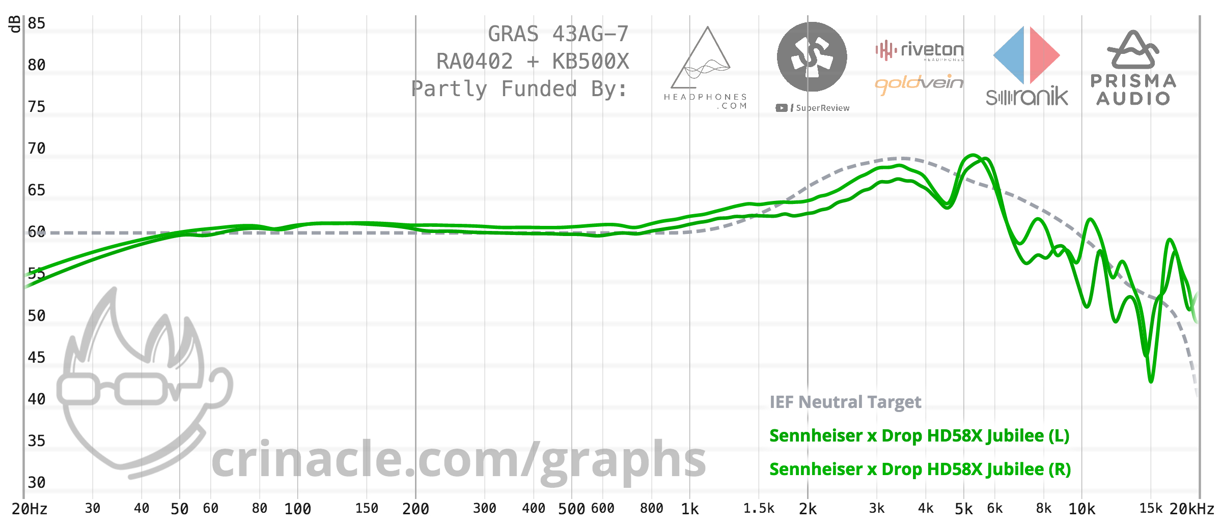

Si le Sundara était une référence, le différentiel avec le HD58X serait constaté comme ceci à la mesure
Si le HD58X était une référence, le différentiel avec le Sundara serait constaté comme cela à la mesure
Après, subjectivement, chacun met les échelles qu'il veut en fonction de sa physiologie et de sa culture !
renecito - Contributeur HCFR & Modérateur HiFi et Univers Casques
- Messages: 6977
- Inscription Forum: 28 Juin 2011 14:42
- Localisation: HCFR
renecito a écrit:Si le Sundara était une référence, le différentiel avec le HD58X serait constaté comme ceci à la mesure
Merci pour le graphe.
On y retrouve la bosse de 100 à 300 Hz, qui est bien audible sur le Senn.
L'oscillation de 700 à 2000 Hz est plus difficile à interpréter. Lorsque je la corrige à l'égaliseur sur le Sundara afin de retrouver la courbe cible proposée par les différents sites, la coloration dans le médium disparaît, mais l'équilibre global est légèrement affecté. Il semble se creuser légèrement avec un petit manque de médium. C'est toujours le problème avec les égalisations : enlever l'oscillation, d'accord, mais par où est censée passer la ligne droite ? Faut-il faire -1 à 1000 Hz et +2 à 2000 ? Ou alors 0 / +3 ? Ou alors -2 / +1 ?
Faute d'avoir un résultat convaincant, je le laisse non corrigé.
Le côté descendant du Senn correspondrait au manque entre 2500 et 5000, avec les voix humaines en retrait (on doit être dans les harmoniques élevées de la voix). Cela se voit plus clairement sur les réponses individuelles.
Par contre, la grosse remontée à 5500 Hz je ne l'ai pas remarquée à l'écoute... où alors c'est ça que j'appelle la "discrète remontée à 8000". En fait elle serait à 5500, pas à 8000.
