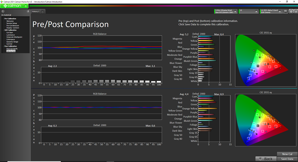

1er tentative de calibration sur mon G1 65 fraichement reçu.
J'ai du rater quelque chose
Je referai ça demain.

Le gamma se choisit dans la première page du calibrage Calman :
Session setup►Gamma Formula
les formules 2.2 et 2.4 sont d'ailleurs mentionnées en bas à droite de cette même page !
Ton calibrage de la balance des blancs semble très correct (1DLut) mais la calibrage couleur est à l'Ouest !
Qu'as tu choisi comme mode de calibrage couleur, Matrix Lut, 9 points, 13 points .... ?
Es-tu certain que tu étais encore en mode SDR pour ce moment de calcul ?

Merci pour ta réponse, j'ai essayé de suivre le tuto et j'ai du faire une erreur dans les paramètres que tu indiques.
Petites questions : je n'ai fais aucun "commit" à la TV à la fin de la calibration. Cela se fait automatiquement?
Si oui, vu que la calibration que j'ai envoyé à la TV n'est pas bonne, dois je l'effacer avant d'en refaire une ? Y a t'il moyen de revenir à la configuration de la TV d'origine si besoin ?
merci

Je te conseille de faire un reset total de ton écran avant de refaire quelque chose.
Le détails des ombres se règle après l'échelle des blancs ( grayscale adjustement ) j'ai fait un tuto sur la première page ! Tu sauras ou trouver le bouton Commit !!!!!

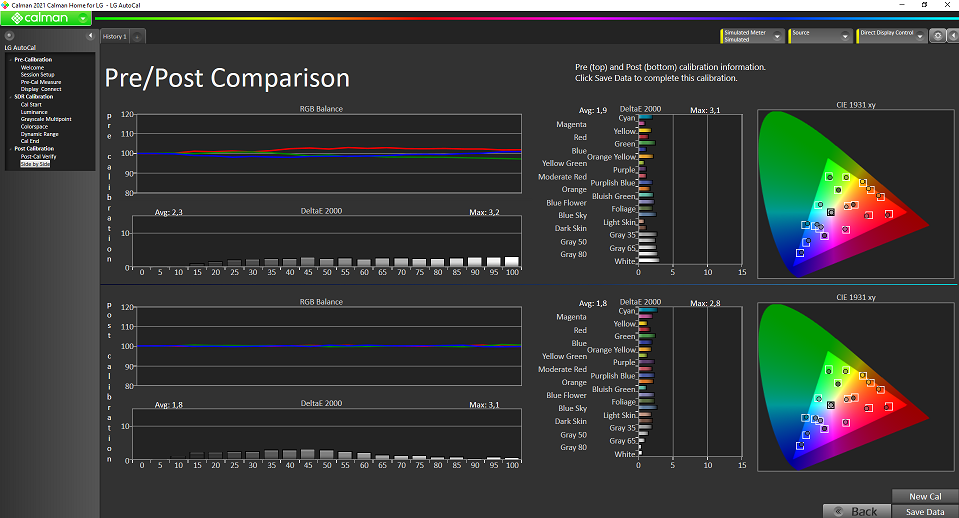

Seconde tentative sans oublier le commit
Gamma formula Power 2,2 (cinéma)
White Point D65
0,3127 0,329
cube 3D Lut Settings/Calibration Type Fixed Grid 9 pts
https://www.zupimages.net/up/22/04/x2dw.png
Edit : c'est bon, tout est ok maintenant avec le profil WOLED.
