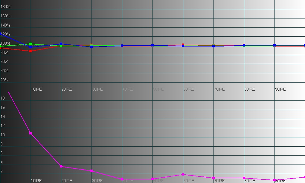

noname a écrit:Toute critique constructive et autre avis sont les bienvenus :D
Tes courbes ont bonne allure mais je pense que tu devrais en réduire l'échelle pour mieux voir ou il faut agir.
Et, selon MLill il est préférable que le delta E soit inférieur à 4 au dessus de 10 IRE.
Alain

Message » 28 Mai 2006 19:26
Merci ALBO :wink:
Effectivement je n'y avais absolument pas pensé...je vais voir de plus près en changeant l'échelle.
moui...le delta E...il n'est pas terrible :-?

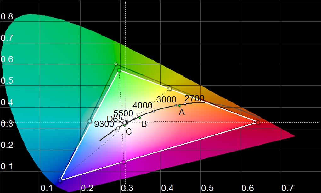

julien max jacquemin a écrit:Le pb, c'est que les primaires doivent être faites avant l'échelle de gris... Tu as compris la suite !
En fait, une fois les primaires faites, tu peux attaquer l'échelle de gris. Mais dans l'absolu, je comprends tout à fait ta remarque sur le fait de ne pas fafouiller dans tous les menus du projo.
:wink:
Une petite leçon ou un rappel d'usage des réglages des couleurs du diagramme CIE serait la bien venue :D .
De plus l'usage du CM du Z4 / Diagramme CIE serait également apprécié :mdr:
J'ouvre mon cahier CLAIREFONTAINE, je prend mon crayon et ma gomme pour les notes et à vous !! :idee: :wink:
Oui je sais on va souffrir mais on aime çà !! :mdr:
Michel, Julien à vous !!

Message » 29 Mai 2006 21:33
N'ayant pas essayé de régler le diagramme CIE du Z4 je demande un joker :lol:
En fait ces réglages me posent de profonds problèmes philosophiques et il faudrait toute une nouvelle batterie de mesures pour vérifier que les résultats sont bien corrects.
Et/ou passer suffisamment de temps à décortiquer leur fonctionnement.
Enfin la précision des colorimètres me parait moins bonne pour les couleurs primaires et secondaires que pour le blanc.
Pour finir le Z4 fait partie des projecteurs dont je n'ai pas décodé toutes les subtilités colorimétriques.
Bref l'échelle de gris et le gamma c'est déjà bien :oops:
Michel

Message » 30 Mai 2006 13:19
dm a écrit:Une petite leçon ou un rappel d'usage des réglages des couleurs du diagramme CIE serait la bien venue :D .
Ok : tu baisses le niveau de couleur vers -4/-5.
Ensuite, tu mesures tes primaires et tes secondaires. Dès que tu as le diagramme, tu te sers du CM pour soit baisser le niveau, soit l'augmenter.
La phase te sera surtout utile pour le cyan et le magenta.
Je vais publier de nouvelles mesures, car j'ai refais mon projo, et le résultat obtenu est pas mal du tout.
:wink:

Message » 30 Mai 2006 13:21
Les voici :wink:
Diagramme CIE
