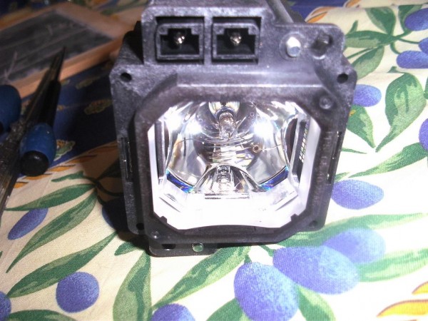

Voilà, je m'y suis collé également et en ai profité pour laver le filtre....
Mon 350 ne semble pas affécté et je vérifierais ce soir la durée d'utilisation de ma lampe.
Voici qques photos avant nettoyage :
OO7livier.

Message » 20 Mar 2010 19:16
Et la seconde photo :
OO7livier.

OO7livier a écrit:Voilà, je m'y suis collé également et en ai profité pour laver le filtre....
OO7livier.
C'est étrange, mais sur la photo, on dirait qu'il y a des marques (fellures) sur le verre de ta lampe...non? :idee: mais c'est peut-être l'angle de vue tout simplement... :oops:

Message » 20 Mar 2010 19:42
Ah oui tu as raison, je ne les voyais pas à l'oeil nu...... :oops:
Oups, direction => commande de la remplaçante...

Message » 20 Mar 2010 20:00
Ah yes, vraiment bon plan...
Ce défaut est dû à la lampe ou au projo qui chauffe excessivement.... :-?
Parce que la remplacer ne servirait pas à grand chose avec risque d'endommager la nouvelle...
