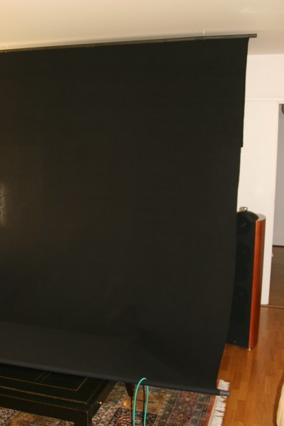

Voici un petit reportage sur la mise en œuvre de solutions pour traiter les réflexions parasites dans mon salon. Par manque de temps, je n’ai pas réalisé de photos comparatives avant/après comme l’a fait 1000K mais n’hésitez à re-visualiser les siennes en première page car elles sont assez parlantes. En réalité, les différences sont encore plus marquée comme l’avait souligné Nicolas.
Je voulais un système qui soit totalement démontable et compact pour pouvoir le ranger avec mon écran transsonore fixe dans mon entrée.
Mon système se concentre surtout sur les réflexions primaires qui sont les plus pénalisantes pour l’image. De manière générale, le plafond est le plus concerné mais il y a aussi le mur derrière les spectateurs (si il y en a un). Mon point d’écoute est placé à presque 1 m de la baie vitrée que j’ai traitée pour l’acoustique avec un voilage et des rideaux doublés d’un épais molleton.
Mon écran étant relativement éloigné des murs latéraux (1.2 m sur la droite et 2.4 m à gauche), je ne mets en place aucun traitement particulier. Il n’y a que la chaise à gauche qui est habillée d’un tissu noir car son dossier étant en soie, sa brillance me dérange.
Pour réaliser le montage plafond, j’ai acheté du tissu noir, 2 tringles à rideau en bois longueur 2.50m, 2 tendeurs et de la cordelette pour réaliser 2 boucles qui permettront d’accrocher une des tringle aux crochets. C'est même crochets serve également à fixe l'écran transsonore devant le meuble Hi-Fi. Le tissu est agrafé sur les barres de bois.
J’utilise un marchepied pour accrocher l’ensemble puis il n’y a plus qu’à le dérouler la toile pour la laisser poser sur la table basse.
Ensuite, je glisse les tendeurs dans des trous réalisés dans le tissu et je viens accrocher la barre de bois sur la tringle à rideau. La toile de 2,4 m de large par 3 m de long est ainsi parfaitement tendue.
Pour parfaire le traitement arrière de la pièce, j’ai ajouté un store noir Tupplur de chez Ikea derrière les rideaux et voilages. Le store (en partie déroulé sur la photo) est placé entre la boite à rideau et les tringles en fer, ce qui fait qu’une fois enroulé, on ne le voit pas.

Reste à accrocher les élingues sur les crochets puis à fixer l’écran fixe transsonore.
La mise en place de la toile me prends 4 minutes chrono en main et 2 minutes supplémentaires pour fixer l’écran. Pour parfaire l’ensemble, je recouvre le sol devant l’écran et la table basse d’un tissu noir.
A la base sur mon système, du fait que l’écran soit transsonore donc placé relativement bas et « éloigné » des murs, j’ai une qualité d’image supérieure à la moyenne pour des conditions de projection similaires.
Il n’empêche qu’avec le traitement des réflexions, le gain sur le contraste intra-images et sur les bandes 2.35:1 lors de scènes lumineuses est éloquent. C’était déjà le cas avec mon ex-projecteur DLP qui avait un contraste ANSI élevé mais ça l’est encore plus avec mon Sony VW90 qui est moins à l’aise dans ce domaine.
Au final, l’image gagne beaucoup en dynamique lisibilité et contraste et depuis ces derniers agencement, elle me satisfait totalement … pourtant je suis exigeant en la matière. Désormais je regarde les films sans pester contre tel ou tel défauts (le VW90 y est pour beaucoup).
Il y a un autre point positif de la toile au plafond ; il est d’ordre acoustique cette fois-ci. L’absorption des hautes fréquences permet à la scène sonore de gagner en précision. Il en est de même avec les enceintes surrounds dont la partie émissive avant avait tendance à trop réverbérer sur la partie avant de la salle. L’écran tissé + la toile noire qui descends du plafond jusqu’à l’écran permettent d’en venir à bout.
J’encourage tout le monde à passer à cette étape qui bien qu’elle soit fastidieuse, est beaucoup plus facile à mettre en œuvre qu’il n’y parait. Et puis il faut la pratiquer pour comprendre à quel point elle peut être bénéfique pour son image.
