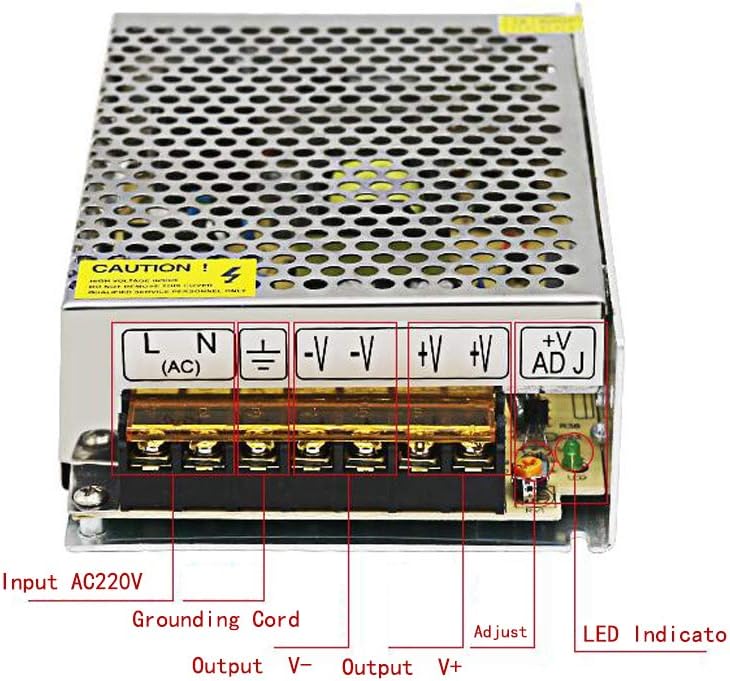

Hello,
C'est très simple:
L'alimentation en 220v(AC) sur L et N
La terre sur grounding cord
N'importe quel V- sur le négatif (-) indiqué sur ta bande led, généralement fil noir
N'importe quel V+ sur le positif (+) indiqué sur ta bande led, généralement fil rouge
Et voilà...
:wink:

N'importe quel câble secteur en 0,75 sera largement suffisant pour aller de ta prise murale à l'alim:
Les deux fils qui sont probablement soudés sur ton ruban led viennent se raccorder directement aux bornes V+ et V-
S'il n'y a pas de fils soudé, tu prends un câble électrique comme ceux pour les rasoirs par exemple et tu soudes comme ceci:
Et, tu n'as pas à acheter une alimentation en plus, car c'en est une !
