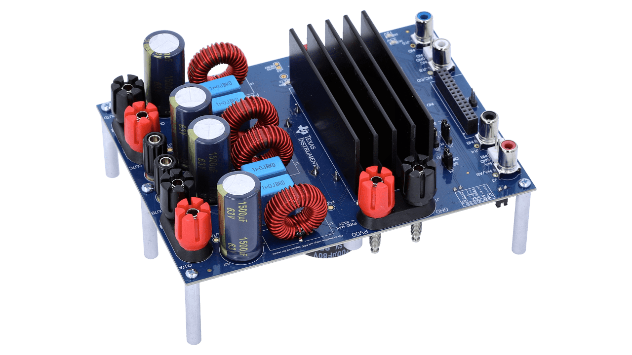

JIM a écrit:J'ai commencé à repérer le câblage, rien de spécial, on est proche de la carte d'évaluation TI.
Vraiment ?
https://www.ti.com/content/dam/ticom/images/products/ic/audio/evm-boards/tpa3255evm-angled.png:large
Ces amplis semblent vraiment avoir un très très bon rapport qualité/prix.
Quand tu les auras connectés à tes surrounds, ca sera très intéressant de voir leur réponse en fréquence avec une charge réelle.

Bonsoir Jim, tu as commandé quelle
référence ?

tcli, le schéma de la carte d'évaluation TI.
https://www.ti.com/lit/df/slar129a/slar ... 4952549776
Les différences identifiées sur la partie entrée, en dehors de la partie potar.
Gain de 2 sur l'entrée, R8 = 20k au lieu de 10k
Capa de liaison supplémentaire de 10uF entre U5a et R42.
Capa de correction sur les AOPs de 20pF au lieu de 22pF
R4 et R12 de 100 Ohms au lieu de 0
Le bon côté de la capa de liaison supplémentaire est que pour attaquer en symétrique, je n'ai qu'à faire sauter ces 2 capas pour isoler les circuits (pas de besoin de toucher aux cms) et attaquer en direct les sorties AOPs sur les supports.
Peut-être par l'intermédiaire d'un atténuateur passif qui sera monté sur cartelette pour adapter le gain à mon besoin.
