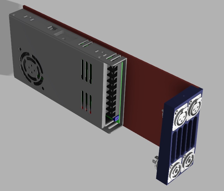

Voici en gros à quoi pourrait ressembler le support de carte avec l'alim LRS-350 et la connectique.
Le support de connectique serait imprimé en 3d.
Je galère un peu à chaque fois avec Fusion360 que j'utilise rarement.
En rouge, la plaque alu qui solidarisera l'ensemble des composants pour chaque module stéréo.
De quoi faire passer 7 cartes dans un rack en conservant l'espace final pour la connectique secteur.

Tu ne peux pas faire le support connectique en métal ?
D.
D.

Ca me parait plus compliqué à mon niveau. A moins de faire cintrer la plaque alu qui va servir de support mais la aussi, il va falloir payer !

Tu peux faire la plaque arrière montage vissé par le côté sinon.
Pour la découpe, en jet d'eau ça se fait tout seul ou si tu as un petit atelier de mécanique dans ton coin, y'a souvent moyen de faire un bon deal
D.
D.
