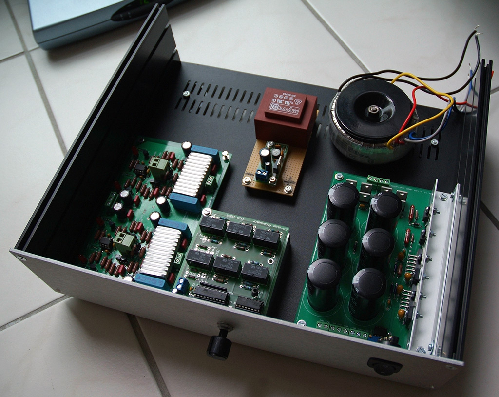

Ca avance aussi, lentement j'avoue... Il me reste à percer le trou de la prise casque et cabler tout ça, ça sera bientôt terminé :)

C'est tout propre :lol: . J'envie bien l'atténuateur à relais. tu n'as pas eu de son encore ?

... et jolie photo

Merci bien, ça fait plaisir ! Non pas de son encore, je maintiens le suspense :D
(j'ai oublié de mettre le saucisson pour l'échelle désolé)

Il est beau. :mdr:
