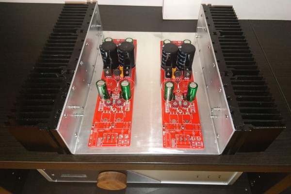

J'ai fait le tour de mes placards pour me faire un Zenquito 4 voies pour mes enceintes!
La fabrication a commencée!

Hi !
C'est quoi tes PCBs ? E la tôle d'alu c'est toi qui l'a pliée ?

Salut!
Ce sont des PCB que j'ai dessiné et fait fabriquer. Il y a les 2 voies qui sortent sur un Speakon 2 voies, je suis comme toi, je n'aime pas le câblage!
J'ai ajouté une partie détection DC et mise ON temporisée par relais mais pour le moment ça n'est pas fonctionnel, il me reste du taf!
Dans l'idée, je veux 2 modules stéréos indépendants.

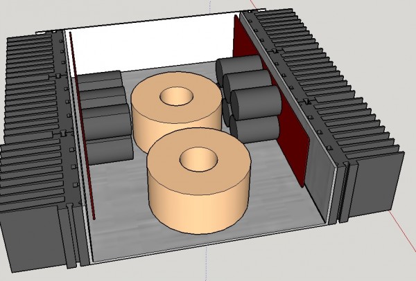

Dans ce genre:
Pour l'alu, je l'ai acheté sur ce site: http://www.e-pliage.fr
Je ne connaissais pas et les tests sont concluants, c'est assez précis, pas trop excessif (et à Toulouse donc ça m'a évité les frais de port) et le devis immédiat en ligne c'est top.
Dans ce genre:

Joli
Perso j'ai fait l'impasse sur les protections, j'utilise des HPs à 12€
J'ai fini d'assembler les 4 cartes d'alim/adaptation de mes UCD180OEM, je suis content c'est super propre, il ne manque plus que les embase XLR que je reçois lundi, et de l'alu justement.

Merci!
Pour l'alu, avec leur pliage, il y a moyen de faire des choses sympa en boitier à un prix encore accessible!
