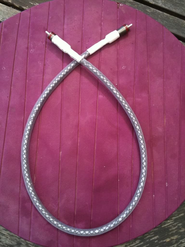

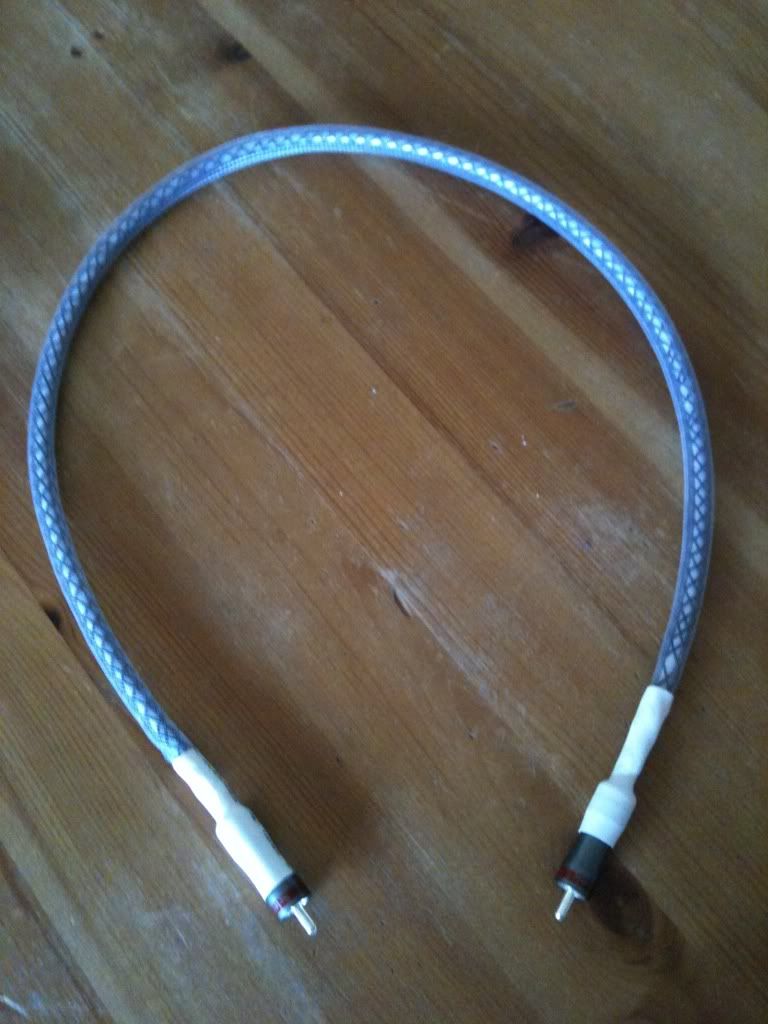

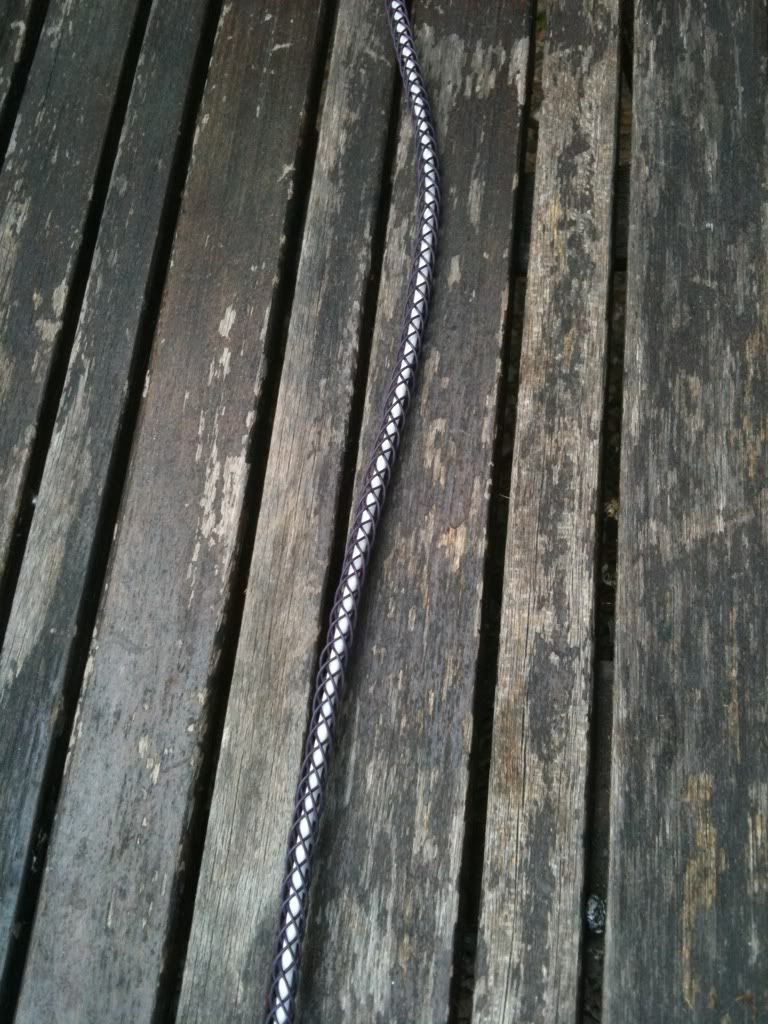

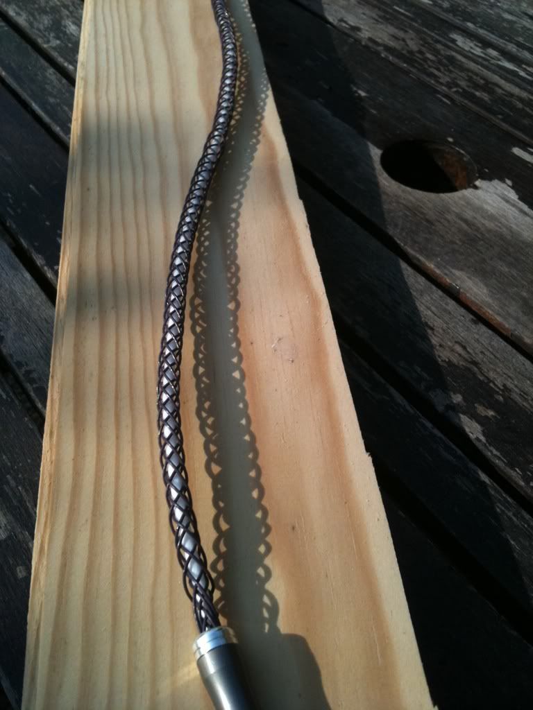

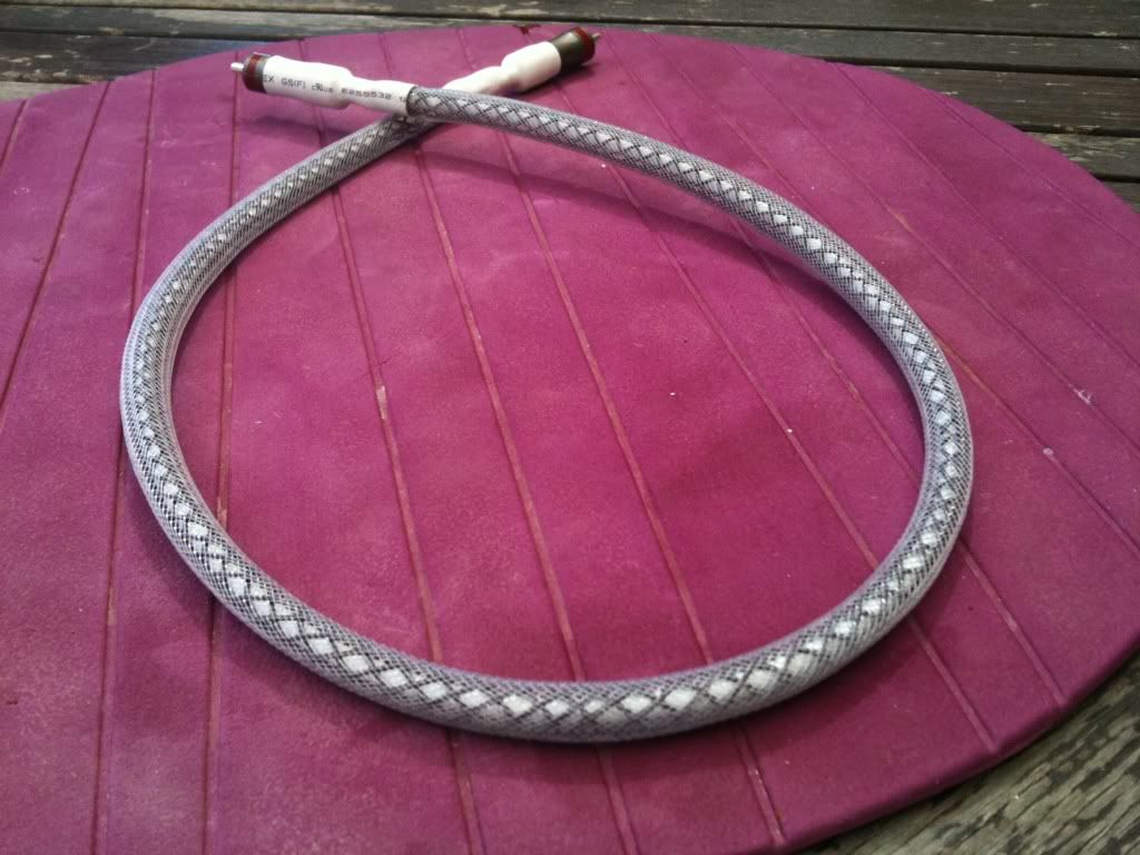

Hi,
Voici mes câbles de modulation a la Shunyata style, j'ai quand même passé plus de 3h pour un cable de 75cm.
Il y a 8 câbles de 24 AWG cuivre argenté isolant kapton et PTFE.
4 brins pour le point chaud, idem pour le point froid.
Avec des cinchs en argent, le tout recouvert de gaine tressée.

Message » 17 Mai 2011 23:57
Il me semblait que le chemin le plus court pour aller d'un point à un autre était la ligne droite :oldy:

Message » 18 Mai 2011 0:18
Serjac a écrit:Très jolie réalisation. :D
Et à l'écoute. :roll:
Merci, pas encore écouté.
poussi_pousse a écrit:Il me semblait que le chemin le plus court pour aller d'un point à un autre était la ligne droite :oldy:
Si tu regardes bien, ce sont que des lignes droites mais qui s' entrecroisent.

Message » 18 Mai 2011 9:31
Ben oui mais pour 75cm linéaire de câble, tu as combien de cm de fil?
Il est où le blindage?

Dagda a écrit:Ben oui mais pour 75cm linéaire de câble, tu as combien de cm de fil?
Dagda
25 feet donc a peut près 7,50m, pas de blindage, je n' y ai pas ressenti le besoin car tout mes autres câbles sont eux blindés (en l'occurrence mes câbles d'alim.)

Message » 18 Mai 2011 16:14
Ben les câbles d'alim peut être ... mais ce ne sont pas les premiers en causes lorsqu'il y a du rayonnement!
Après, si ça fonctionne et que tu n'es pas parasité par d'autres appareils de ton installation, enjoy :thks:
Donc il faut 7m50 de câble pour 75cm ... c'est 7m50 pour le 8 brins cumulés?

Message » 18 Mai 2011 16:27
Dagda a écrit:Donc il faut 7m50 de câble pour 75cm ... c'est 7m50 pour le 8 brins cumulés?
Dagda
C' est bien ça, 8 brins de 90cm non tressée pour avoir au final un cable de 75cm tressée.

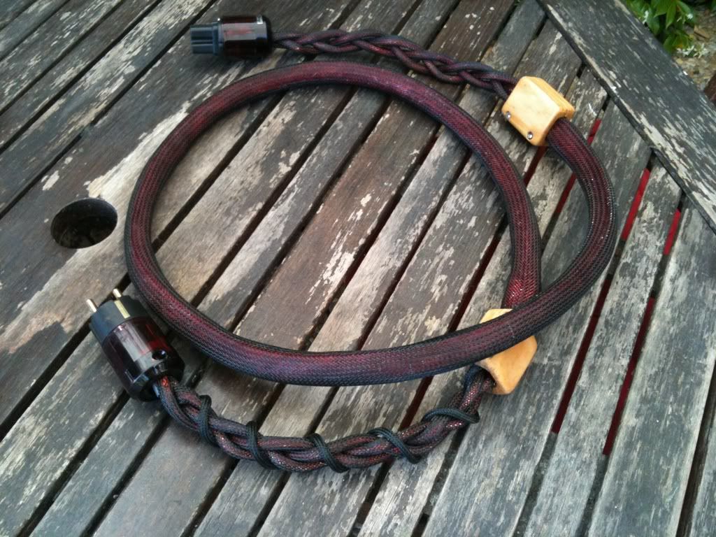

Message » 28 Mai 2011 15:17
D' après mes differents essais en cable secteur, j' ai réussi a avoir un très bon résultat avec du cable: 3x1,6mm multibrin cu isolé fep par pôle + un 0,6 monobrin cu-ag pour la phase et le neutre le tout en tressage shunyata recouvert d' une espèce de feutrine très fine (contre les vibrations) + feuillard alu et blindage.
