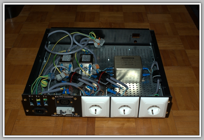

Je suis trés fier de vous annoncer la naissance du petit dernier:
43cm et 8,7 kg ! C'est du lourd comme son père ! :lol:
Il s'agit du filtre secteur que certains d'entre vous attendaient avec impatience et aussi désespoir.

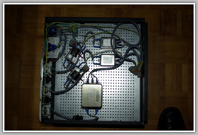

Facile et ne nécessitant aucun outillage particulier (et j'ai deux mains gauches !)
Détail du para-surtenseur principal et de l'installation de la platine led
viewtopic.php?f=1059&t=29888221&p=171943964&hilit=#p171951132

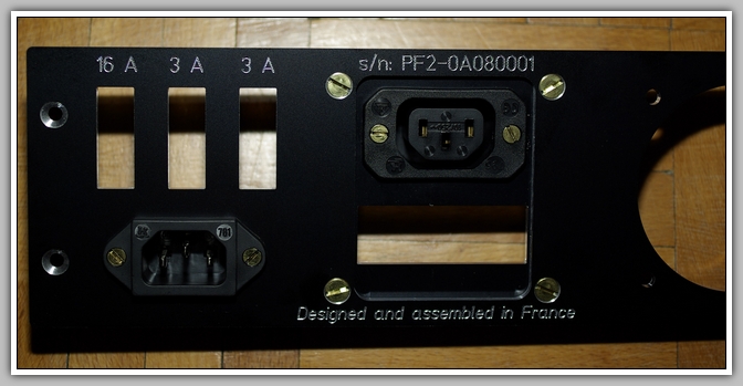

Pour la face avant, voici un dessin de la face définitive (pas encore reçue ! :( ). A droite un inter rond M/A dans l'évidemment rond, trois évidement qui traversent la facade, et à gauche il y aura une led dans un évidemment rond qui indique que la protection contre les surtensions est active !
(27.89 Kio) Téléchargé 302 fois
Les premiers résultats sont plus qu'encourageant ! :o Ils fonctionnent déjà mais ne sont pas totalement finalisés. ( J'ai oublié, c'est des jumeaux ! :oops: :mdr: )

Schéma de principe du filtre:
- Un para-surtenseur en tête composé d'une varstance permettant d'absorber le plus gros de la surtension. (pas encore installée)
- Un filtre de Schaffner à deux étages
- Une varistance plus petite
- Une ferrite de filtrage.
Un traitement particulier de la terre avec un cablage en étoile à l'intérieur du boitier. Un interrupteur pour chaque prise du filtre et éventuellement on peut connecter une self de terre entre l'inter et la prise.
L'appareil n'est pas encore finalisé mais il est déjà connecté au système.
