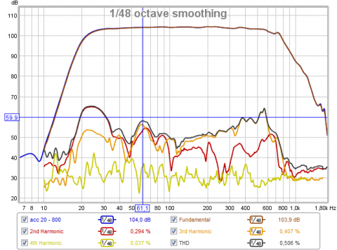

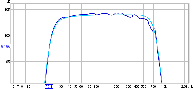

Sagem a écrit:ça sert à accorder plus bas quand on a des soucis de longueur d'event sur sous litrage :wink: Sinon effectivement ça ne sert à rien
Mouais...Ayant fait l'expérience sur un caisson clos de 60l avec un dayton rs390,
laine de chanvre dans la caisse : 4 faces traitées sur 6 (la face HP, pas nécessaire, reste une face nue)
Il y a quelques trucs qui changent...malgré tout :
Mesure sans ammortissant :
mesure avec :
regardez aussi le petit truc entre 400Hz et 500Hz.
mesure avec :

C'est quand même gros bill !?!
La THD qui se casse la gueule à ce point ... c'est assez dense ta laine de chanvre non ?

Dagda a écrit:C'est quand même gros bill !?!
Euh... ça veut dire quoi?
4cm d'épaisseur, équivalent à de la laine de roche...

Message » 26 Juil 2017 16:13
C'est quand même étonnant que ce soit aussi important la différence de THD dans le grave, après pour ce qui se passe au dessus ça ne m'étonne pas par contre.
Quel type de mesure ?

Message » 26 Juil 2017 16:16
gros bill = super bon plan !
Mais oui, je suis assez étonné ... les mesures ont été prises dans les même conditions ? c'est un vrai avant après dans la même journée ?

Message » 26 Juil 2017 16:21
Pourquoi étonnant? ça parait plutôt logique. Après, des renforts feraient peut être aussi bien...
La mesure est prise sur un accéléromètre, collé sur la membrane du HP, et qui sert ensuite à asservir le HP.
Avec asservissement (et amortissant) :

Message » 26 Juil 2017 16:22
Dagda a écrit:Mais oui, je suis assez étonné ... les mesures ont été prises dans les même conditions ? c'est un vrai avant après dans la même journée ?
Oui, oui, c'est un vrai avant après, juste le temps de mettre l'amortissant, d'ailleurs le niveau SPL est le même!
Ca vous étonne, mais qui a déjà fait une mesure similaire...Et tout ça ne s'entend surement pas en plus!!!

Message » 26 Juil 2017 16:28
Étonnant car je n'ai jamais mesuré cela :wink: étonnant aussi car perso l'effet de l'amortissant, je mesure surtout son influence pour l'amortissement des modes de parois ou encore de l'anti résonance d'event, ect.... mais a des fréquences plus élevées que celles présenté.

Message » 26 Juil 2017 16:33
wakup2 a écrit:Étonnant car je n'ai jamais mesuré cela :wink: étonnant aussi car perso l'effet de l'amortissant, je mesure surtout son influence pour l'amortissement des modes de parois ou encore de l'anti résonance d'event, ect.... mais a des fréquences plus élevées que celles présenté.
C'est peut être différent en clos...Au niveau des pressions internes

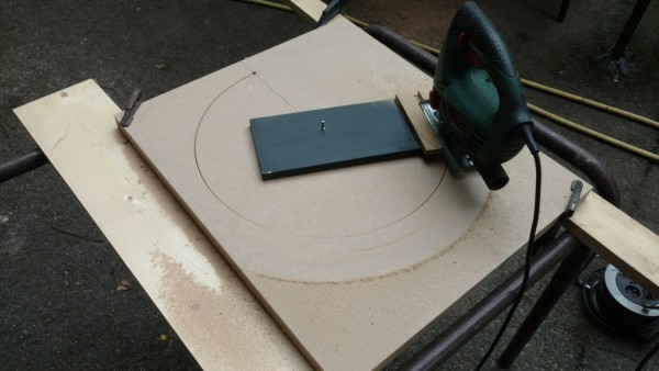

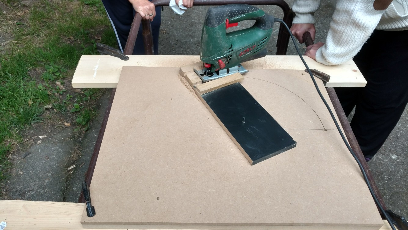

Bjr....je devais faire faire les découpes de façade par un centre d usinage bois qui possédais des machine numériques...mais il m on fait attendre 1 semaine pour le devis et après j avais pas trop de délais...en plus devis de plus de 150e....
Donc je me suis dit que j allais tente le coup a la scie sauteuse...je n' ai pas de défonceuse...
Quelques recherches sur le net et j ai choisi de me fabriquer un guide compa...une petite planche de medium et trois petit tasseau qui forme un sabot pour la scie sauteuse...
Je m en était fait tout un monde et en difinitif c est hyper simple à réaliser et le résultat est sublime....juste le trou de départ pour insérer la lame qui est un peu trop haut...mais une fois le hp mis on vois rien...

Message » 29 Juil 2017 18:55
Maintenant il reste les deux évents de 125...c moins facile quand c petit...mais j ai trouvé une scie de cloche de 125mm...donc ça devrais aller...du coup j ai fait deux planche de façade...la deuxième sera colle en recouvrement de la première ce qui évite tout rebouchage et donc mieux pour la mise en peinture...
