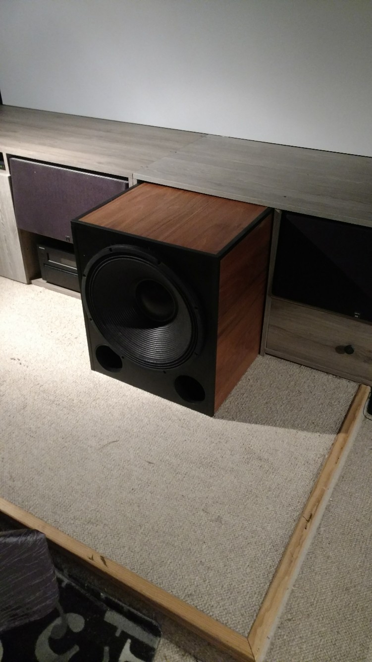

La ça brille parce que ça viens d être fait mais le vernis est mat ainsi que la peinture...

Bon voilà...j ai installé le hp... malheureusement j ai pas fait attention mais les vis que j ai commande sont des écrous en fait...du coup le temps d en recommandé d autre j ai mis de la vis à bois de 5...pas de problèmes ça tiens super bien...au niveau encastrement je peut pas mieux faire...j ai vraiment exploité tout l espace...

Y me paraissent bien petits ces events en diametre
Ah ben non ça passe à 22m/sec, parfait
Pourquoi avoir fait un caisson si joli alors que tu ne le verras jamais?

125 cm c pas rien comme event...je me voyais pas faire quelque chose de pas fini...si un jour je veut le déplacer il sera près..

Fred super content...et soulager...
Sincèrement je m attendais pas à ça...les premières écoutes ont manque un peu d infra face au pb12...mais bien meilleurs sur les fréquences supérieur...à tel point que j ai passé les d6 à 100 hz...
Par contre au bout de quelques heures le rodage a été bénéfique....ça descends très bien et sans être envahissant...c est plus rapide que le svs....la frappe est bonne même si je m attendais à mieux....
Le Mac mah est très bon...largement suffisant...en mode Bridger je suis à -15 pour être à 75db.
J ai pris une photo de ma courbe après égalisation, c très bon... légèrement descendante avec un pic à 25....après ça descends un peu plus....sans égalisation ça chute même sévère après 25 mais l égalisation boost bien les fréquences en dessous...

super la finition,j'aime beaucoup!! pourquoi ta bridger le mac? ta essayer "normal"..?

boston76 a écrit:super la finition,j'aime beaucoup!! pourquoi ta bridger le mac? ta essayer "normal"..?
Merci...non j ai pas essayé...c est un 2.0...je vais essayer...tu penses que ça peut être mieux ?

oups je pensais que tu avais le 3.2
...sa risque de faire juste autrement que bridger en effet..

En même temps je suis qu au quart en Bridger...je suis très content de cet ampli en terme de qualité prix....

oui tout comme moi,j'avais deux 38 beyma 15LX60 au départ,et sa poussait comme jamais

Je confirme
, le mac-mah, ça pousse, mais c'est un 3.2, au delà de ça, vu l'exploitation que l'on en fait je pense pas que la différence entre un 2.0 et un 3.2 soit vraiment surlecutante.
tu peux tester sur mad max fury road, ou sur Passenger, tu devrais vite roder les suspensions de ton hp
