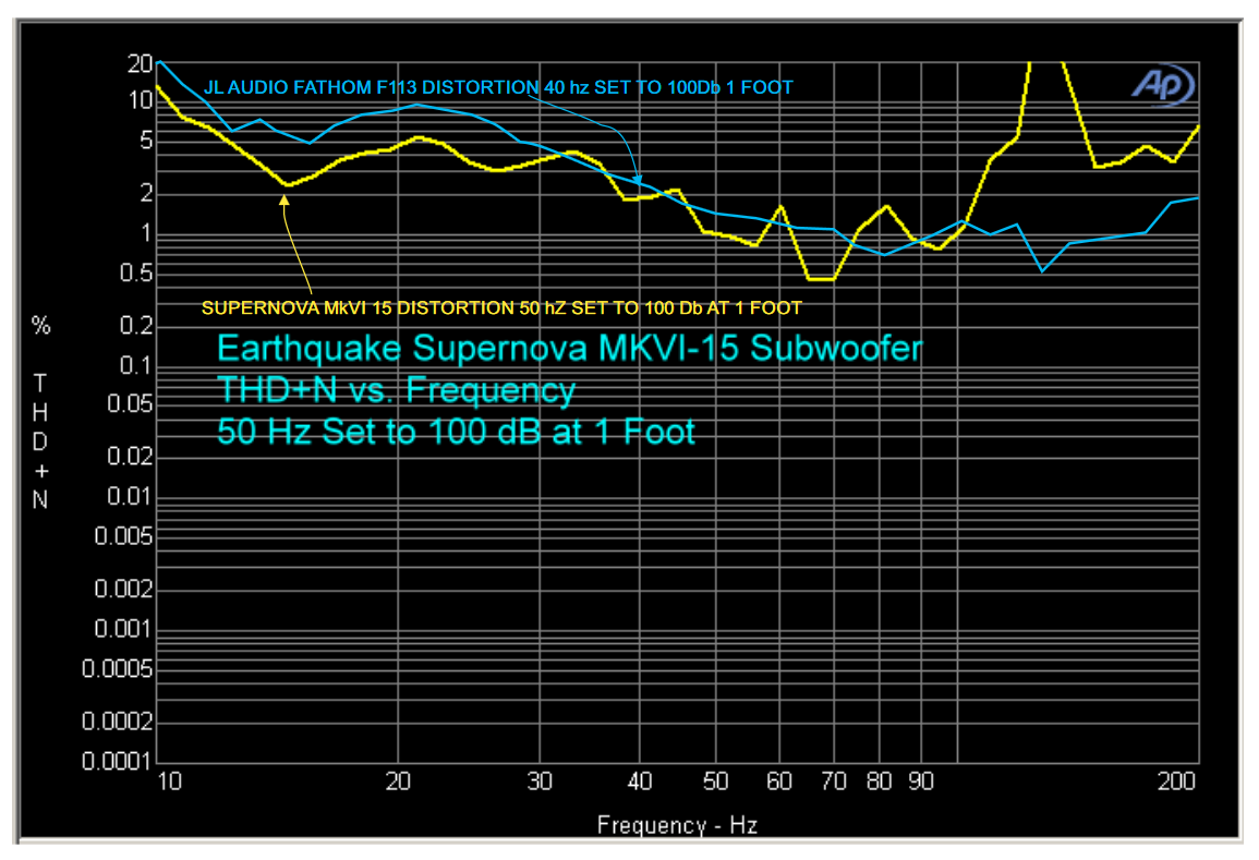

j'ai trouvé aussi cela .
si vous pouvez me donner des explications ! :friend:
le "JL Audio Fathom f113" est sensé être une bonne référence !?
vla le prix aussi :
https://www.son-video.com/article/caiss ... om-f113-v2

750VA ... la disto à 2 ohms doit être balaise pour sortir 1500W ... :wtf:
Je le trouve bizarre cet ampli quand même :hein:
Dagda
Messages: 15244
Message » 16 Fév 2018 11:31
cela me parait pas gros non plus
c'est du Mono ....
Ensuite , comme c'est souvent des traductions et ils qu'ils savent que la plupart des clients comprennent pas grand chose , ils ont mis la seul info qu'ils avaient : celui du IQ600R , qui est le même d'aspect .
vas savoir ..... :wink:

Message » 16 Fév 2018 15:19
c'est quoi ces courbes lol , c'est tres loin etre régulier et le niveau distorsion tres important et un spl tres moyen
ou alors j interprète mal les courbes , mais a 3500 euro le caisson , ben c'est pas folichon
750 VA pour sortir 1500W rms , du mal a comprendre aussi

Message » 16 Fév 2018 15:44
Les courbes ne sont pas dégueu, mais c'est une mesure à 100dB à 30cm ... en gros, le HP reçoit pas grand chose en puissance et une fois à 3m il ne reste plus grand chose.
Ca serait plus efficace d'avoir une mesure à 120 / 125dB à 30cm pour se faire une vrai idée des capacités du machin !
D.
Dagda
Messages: 15244
Message » 16 Fév 2018 18:22
90dB à 1m (-20log(0.3m)).
rien de folichon en niveau.

Message » 17 Fév 2018 12:08
thermique85 a écrit:comme d'ab , les fabricants te donne des espèces d'info !!!!!!
à vous lire , c'est de la daube !
Oui, les fabricants donnent les infos qui leur permettra de vendre le produit facilement, c'est du commerce, donc c'est logique.
Mais ici on est dans la section DIY, et on a quelques notions pour lire les informations techniques et surtout, les interpréter !
On ne dit pas que c'est de la daube, mais qu'au tarif où c'est vendu, ils pourraient fournir des vrais informations technique avec des vrai puissances !
Exemple avec un projet partager par androuski dans le bistrot - https://www.neurochrome.com/modulus-686/
Si tu regardes bien, les informations techniques sont complètes et a des puissances très élevées.
C'est surtout ça que l'on critique, le fait du manque d'honnêteté des fabricants. Ca marchera oui, et probablement très bien, mais quand on dit qu'un ampli sort 1500Wrms @ 2 Ohms, comment font-ils avec un transfo de 750VA ?
D.

Message » 19 Fév 2018 17:37
Oui donc 90dB à 1m, et quelques % de distorsion... pour 110dB à 1m (si le HP est capable de les délivrer), ça va se transformer en dizaines de % de distorsion ... 30% ce n'est vraiment plus de la HiFi, et un caisson pro pas plus cher va faire bien mieux dans ce domaine (on peut espérer moins de 1% pour 110dB/1m voire plus).
Désolé mais ça sent la fausse bonne idée, ce caisson...

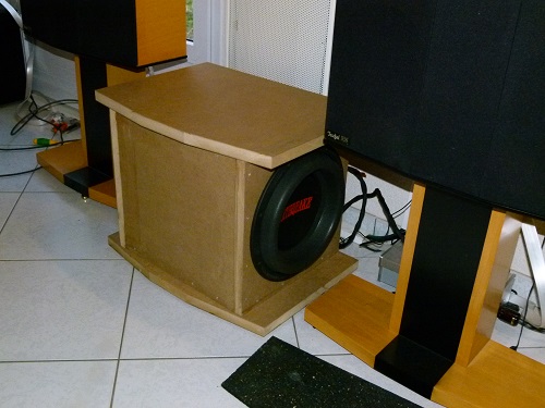

Message » 16 Mar 2018 10:46
Bonjour à tous .
j'ai depuis nos dernier échanges , reçue de quoi fabriquer un caisson dans sa version :
MKVI-15 Special Version
http://www.earthquakesound.eu/home-audi ... rsion.aspx
j'y ai apporté quelques modifs par rapport au plan initial en le construisant avec du medium de 30 au lieu de 25 et en mettant deux panneaux supplémentaires , histoire de l'alourdir et de rester dans l’esprit forme Teufel .
la caisse est brute de décoffrage .
à la base , c'est une caisse "test " fabriqué avec mes petites mains et des outils électro portatif .
merci pour votre indulgence . :wink:
le résultat m'a bluffé .
il à réussis à sublimer mes enceintes THX Ultra2 , tant en concert qu'en film .
même le final de "Burlesque (2010)" qui à une densité importante de batterie , cela passe , sans broncher .
j'ai cherché ces limites avec des passages "bourrin" :
IRON MAN : déflagration dans le premier passage du mur du son .
sur un niveau normal , cela passe nikel.
là respect :bravo:
le cran au dessus :ane: ,en gardant la maitrisse du volume et vraiment ressentir la deflag , c'est là où ..... :friend:
moralité , c'est tellement bon , que je viens de commander le complément pour faire un deuxième .
à bientôt .

Message » 24 Avr 2018 9:19
Sayez fait ! Bravo !
Doubler ce sub apporte un réel + ??
Positionnement ?
vinsize
Broker
Messages: 4314
Inscription Forum: 17 Juil 2003 19:05
Message » 24 Avr 2018 9:44
vinsize a écrit:Sayez fait ! Bravo !
Positionnement ?
oui , les deux sont en piste
j'ai confectionné un câblage en Y pour 1 sortie Sub ( Meridian 861v4) via les 2 caissons.
même avec une perte théorique , c'est très bien .
j'ai gagné en facilité d'accord avec le reste du système .
qu'importe la charge sur les sub , jamais de sensation de saturation , de déphasage .
l’harmonie reste .
c'est tellement bon que le péché de gourmandise te traverse .
et hop un peut de gaz en passant à 76 au lieu de 70/72
cela devient musclé , avec se contentement d'en avoir pour ton argent.
rapidement , tu reviens dans la zone confort
curieusement j'ai moins de vibrations parasite dans la pièce : meubles , portes , cloison .
théoriquement , je devrais ajouter un poids de 206 grammes sur la membrane passive , cela afin d'étre parfaitement callé sur 20 hz .
vue le résultât j’hésite ....
