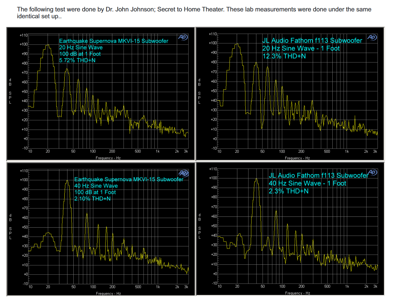

j'ai trouvé aussi cela .
si vous pouvez me donner des explications ! :friend:
le "JL Audio Fathom f113" est sensé être une bonne référence !?
vla le prix aussi :
https://www.son-video.com/article/caiss ... om-f113-v2

750VA ... la disto à 2 ohms doit être balaise pour sortir 1500W ... :wtf:
Je le trouve bizarre cet ampli quand même :hein:

cela me parait pas gros non plus
c'est du Mono ....
Ensuite , comme c'est souvent des traductions et ils qu'ils savent que la plupart des clients comprennent pas grand chose , ils ont mis la seul info qu'ils avaient : celui du IQ600R , qui est le même d'aspect .
vas savoir ..... :wink:
ces courbes tu en pense quoi !?

c'est quoi ces courbes lol , c'est tres loin etre régulier et le niveau distorsion tres important et un spl tres moyen
ou alors j interprète mal les courbes , mais a 3500 euro le caisson , ben c'est pas folichon
750 VA pour sortir 1500W rms , du mal a comprendre aussi

Les courbes ne sont pas dégueu, mais c'est une mesure à 100dB à 30cm ... en gros, le HP reçoit pas grand chose en puissance et une fois à 3m il ne reste plus grand chose.
Ca serait plus efficace d'avoir une mesure à 120 / 125dB à 30cm pour se faire une vrai idée des capacités du machin !
D.

90dB à 1m (-20log(0.3m)).
rien de folichon en niveau.

Oui donc 90dB à 1m, et quelques % de distorsion... pour 110dB à 1m (si le HP est capable de les délivrer), ça va se transformer en dizaines de % de distorsion ... 30% ce n'est vraiment plus de la HiFi, et un caisson pro pas plus cher va faire bien mieux dans ce domaine (on peut espérer moins de 1% pour 110dB/1m voire plus).
Désolé mais ça sent la fausse bonne idée, ce caisson...
