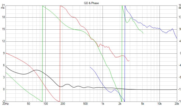

En pratique : les mesures polaires montrent un surcroît d'énergie vers 2khz :
qu'il est nécessaire d'atténuer en creusant la réponse dans l'axe. La réponse devrait donc présenter un berceau plus ou moins marqué selon les goût et les caractéristiques de la salle.
La mise en phase paraîtra perfectible au goût de ceux qui ont le culte du deep null perfect...
En pratique :
1 - Cettte enceinte a été assez difficile à filtrer, et le résultat est le fruit de compromis qui visent à simplifier le filtre, pour rester dans l'esprit initial, et aussi parce que parfois less is more...
2 - C'est satisfaisant intellectuellement un deep null mais une fois dans la salle je mets au défi quiconque de distinguer une annulation parfaite d'une annulation partielle comme ici.
Le phase tracking aussi paraîtra perfectible, et là aussi il y a eu compromis. Le bon phase tracking donnant une réponse dont les irrégularités auraient été bien plus pénalisante...
Perso j'assume ces choix à 100%. La BOM correspondante :

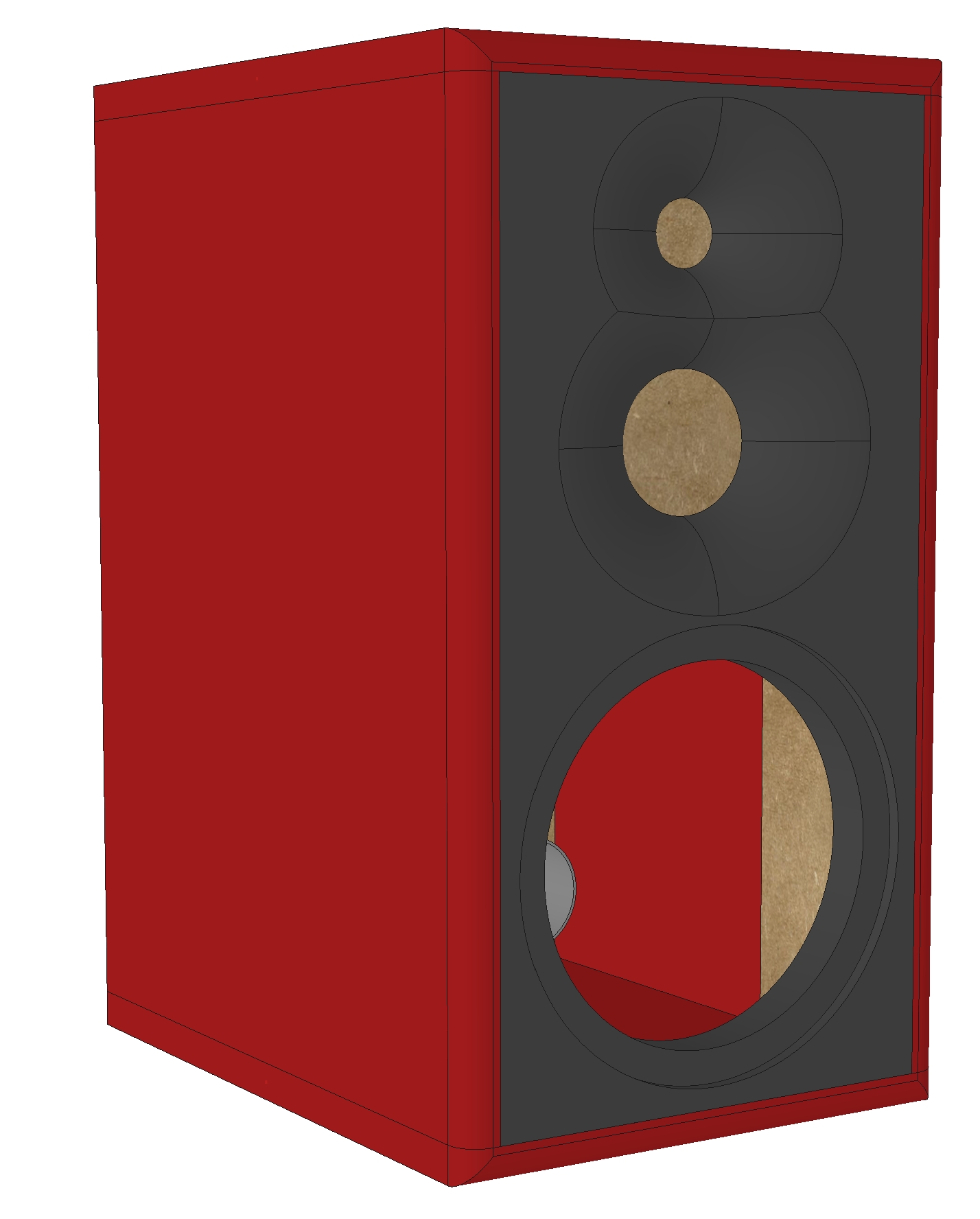

LES PLANS
Et quelques vues pour aider à se représenter l'objet

Mesures 1
- androuski
- Messages: 23201
Mesures 2
- androuski
- Messages: 23201

Une chose plus ou moins importante :
Il y a boulette dans le calepinage : j'avais pas vu la deuxième page.
Bien évidement toute les pièces tiennent dans un panneau brut
