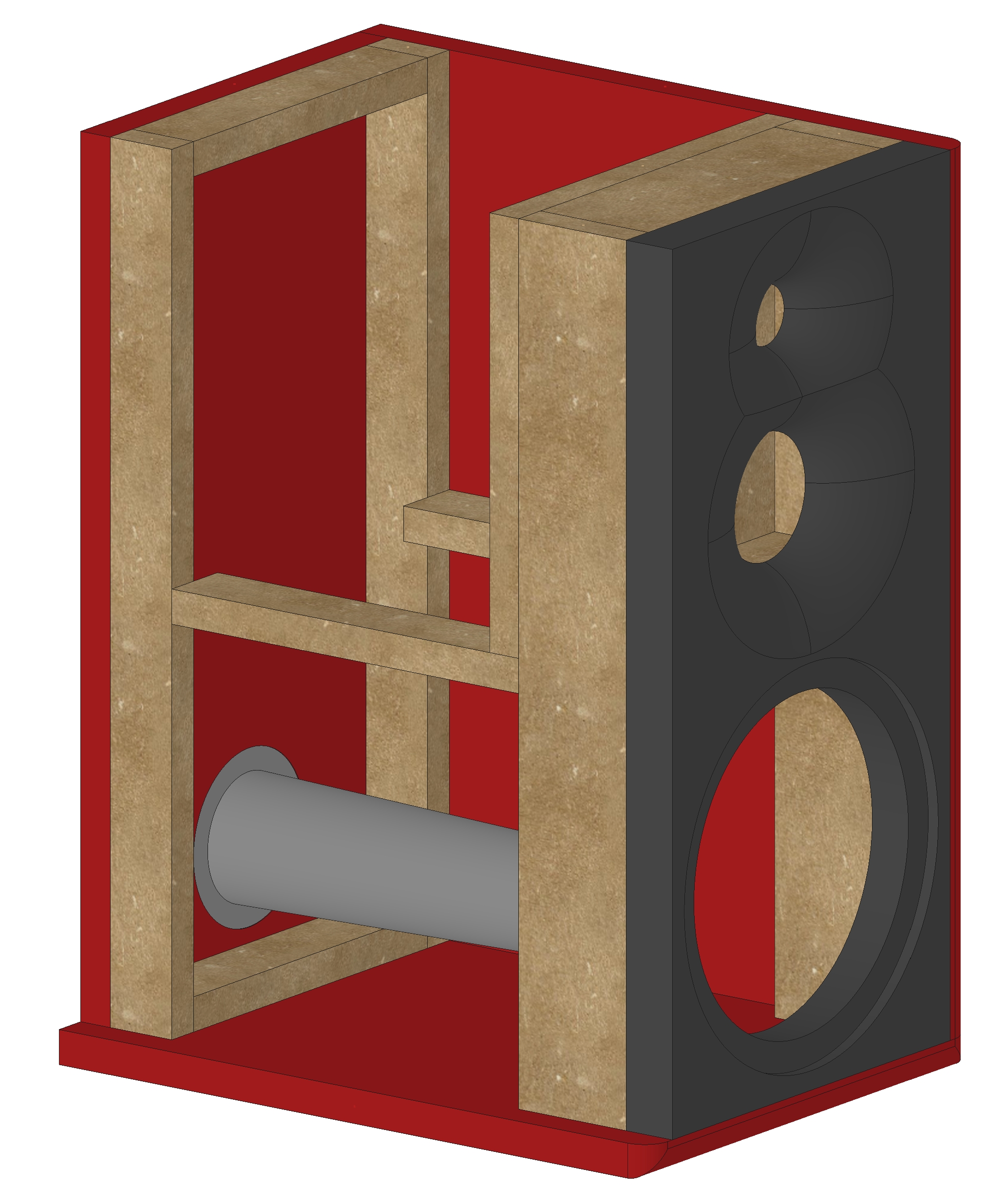

LES PLANS
Et quelques vues pour aider à se représenter l'objet

Bonjour a tous , comment on géré l’étanchéité de la face arrière qui est démontable est ce que le la face est directement vissé avec vis a bois ou avec insert bois?ou alors c'est nécessaire d'y coller un joint adhésif style joint haut parleur de 10 mm de large, sur tout le cadre pour que la face arrière vienne en compression, de ce fait il faudrait prévoir un ou deux mille de retrait des montants arrière pour que la face arrière vienne a fleur de panneau.
La je file au taff bonne journée a tous.
- nikoaveyron12
- Messages: 376
- Inscription Forum: 25 Mai 2018 20:00
Sur Pimousse, j'ai mis un joint 5mm. En fixant le panneau arrière, le joint s'écrase pour finir avec une épaisseur de 0,5mm. Vu que c'est à l'arrière, on ne verra rien de ce décalage. Au pire, un coup de ponçage pour recoller au parois.
- ASP68
- Messages: 5136
L'étanchéité peut-être gérée à l'aide d'un joint mousse "compribande" le plus fin possible.
Ou avec un "cordon joint torique"
Mais je suis d'avis que vu que la face arrière est en applique sur les tasseau ET en feuillure, ne rien mettre suffira à avoir une étanchéité correcte.
Par contre veillez à bien assurer l'étanchéité du volume MID avec une des deux solutions citées plus haut, ou tout autre suggestion de votre part.
La fixation face arrière peu se faire directement avec des vis à bois dans les tasseaux si démontage peu fréquent.
Cependant si les tasseaux sont prévu en MDF, je recommande l'utilisation d'écrou griffe et boulon.
Tête fraisée montage flush attention dans le mdf, ne pas serrer trop fort
Tête bombée CHC avec embase pour un rendu pro
Les vis à bois on vite tendance à tourner deans le vide, surtout dans du mdf 1er prix.
C'est pour cela que pour la trappe du volume MID, je vous conseille de mettre des vis de 70mm de long
Il y aura plus de filetage, plus de "prise", ce qui assurera un démontage et remontage possible pour maintenance.
