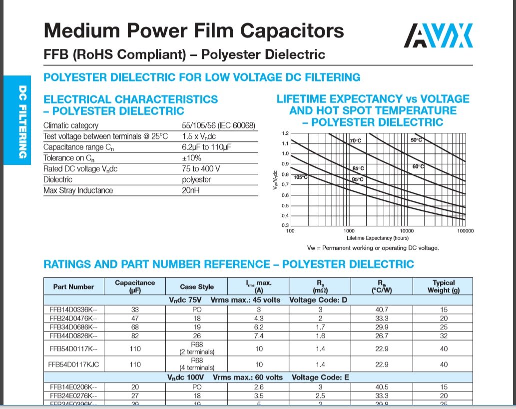

Pourquoi ne pas regarder du côté des composants industriels ?
Chez AVX, le 110 µF en diélectrique film pèse 40 g . Pas monstrueux!

Message » 12 Juin 2017 11:14
Ca n'ira pas ce sont des 100uF 63V
Quid de VISATON ?

colectorboy2 a écrit:Ca n'ira pas ce sont des 100uF 63V
Pourquoi ça n'irait pas? Je t'ai montré à titre d'exemple une demi page d'un catalogue de 200.
