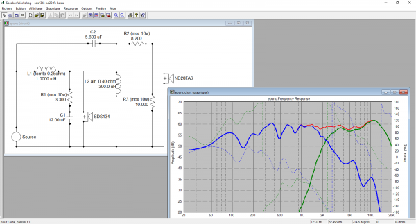

le filtre:
Options:
- compensation d'effet de baffle plus importante (plus de grave): L1=1.2mH 0.27ohm au lieu de 1mH 0.25ohm
- moins d'aigu: R3 = 8.2 ou 6.8ohms au lieu de 10

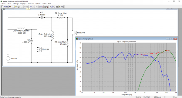

filtre avec fréquence de transition plus basse (2.2kHz au lieu de 4kHz); filtre testé, approuvé et préféré par freddy, légèrement plus cher:
Options:
