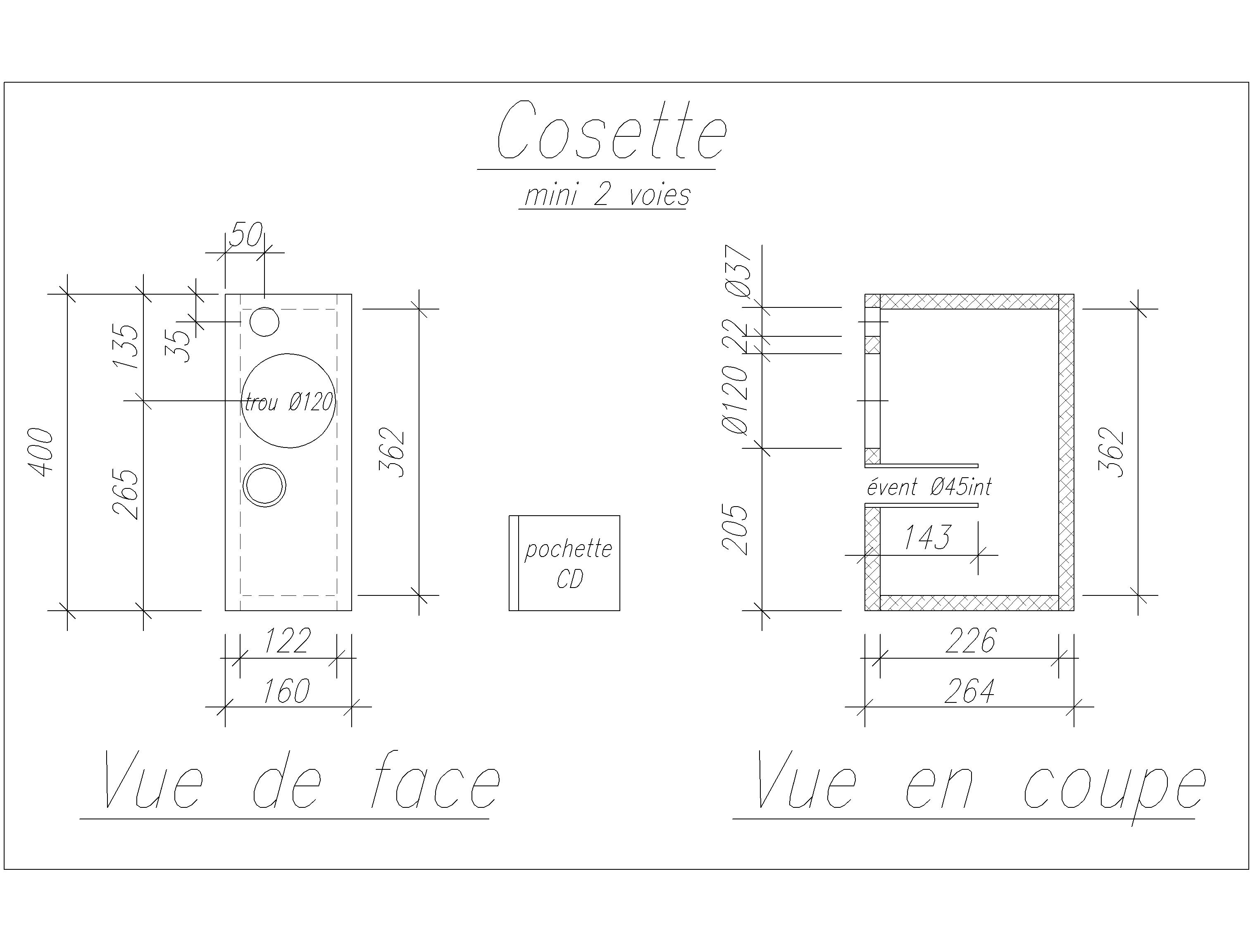

10 litres Bass-Reflex, mdf de 19mm, évent Intertechnik BR/TR45, diamètre interne 45mm x Longueur 143mm
ou le Monacor BR-50HP, 43mm x 141.5mm mais tronqué (coupé) de 12mm pour qu'il fasse 129mm de long.
https://www.audiophonics.fr/fr/events-j ... -7802.html
Autres évents possibles, en modifiant la simu Unibox en conséquence (me faire un MP).
Tweeter en mirroir
Plans gracieusement fourni par tracerbox (il accepte les bouteilles par MP) :P
Amortissant: moquette pas trop épaisse (rappel: Cosette n'a pas les moyens...) sur toutes parois sauf baffle avant; précision pour les mecs bourrés: la moquette est à coller sur parois intérieures et en laissant l'évent respirer :P
Avantage important pour ceux qui n’ont pas de défonceuse : ces hps sont conçus pour être montés directement sur le baffle, sans feuillure.[/b]

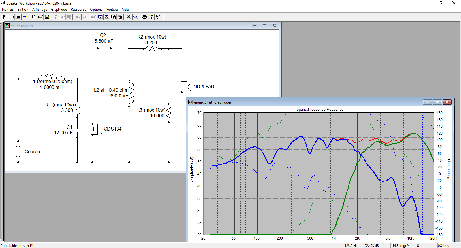

Résultat:
la charge:
le filtre:
Options:
- compensation d'effet de baffle plus importante (plus de grave): L1=1.2mH 0.27ohm au lieu de 1mH 0.25ohm
- moins d'aigu: R3 = 8.2 ou 6.8ohms au lieu de 10
filtre avec fréquence de transition plus basse (2.2kHz au lieu de 4kHz); filtre testé, approuvé et préféré par freddy, légèrement plus cher:
Options:
That's all folks. :wink:

Message » 17 Sep 2009 21:19
Ce midwoofer correspond apparemment a cette référence sur tymphany Peerless SDS 830656 ?
J'essaye de comprendre comment des outils comme unibox et speaker workshop fonctionnent mais j'ai un peu de mal :
si je rentre les paramètres du 830656 j'obtiens des valeurs ci dessous qui ne collent pas du tout avec les tiennes :
d_burban
Messages: 414
Inscription Forum: 31 Aoû 2001 2:00
Localisation: rennes
Message » 17 Sep 2009 22:02
d_burban a écrit:Ce midwoofer correspond apparemment a cette référence sur tymphany Peerless SDS 830656 ? oui
si je rentre les paramètres du 830656 j'obtiens des valeurs ci dessous qui ne collent pas du tout avec les tiennes ......
Quelques remarques:
1) pour ma simu je n'ai pas utilisé les valeurs génériques données par peerless mais les valeurs T/S que j'ai mesurées sur un de mes sds134; je n'ai pas mesuré les 4, mais j'ai mesuré leurs fs à l'air libre: parfaitement identiques sur mes 4 exemplaires! Voilà les valeurs que j'ai utilisées dans Unibox:
2) dans "external components" il faut rentrer une valeur dans RS: pour du passif, je mets toujours 0.4 ohms, résistance moyenne des câbles et des composants; ça modifie le Qts effectif.
3) dans "damping" il faut mettre "walls covered" ou "minimal fill" pour un BR; "heavy fill" c'est que pour du clos.
4) ma boîte fait 10 litres, pas 30.
5) mon dia d'évent est de 4.5cm, pas 10.
Voilà, je crois que c'est tout ce que j'ai remarqué.
:wink:

Message » 21 Nov 2009 5:33
Salut agno !
Je suis en pleine recherche d'une enceinte low cost a fabriquer en guise de premier projet.
Je me propose donc pour être le premier fabricant de ton enceinte.
Après avoir éplucher pas mal de solutions, je me lance et cette fois ci c'est la bonne.
Si j'ai bien compris tes explications, l'enceinte doit ressembler à ça:
Concernant le filtre, tu a mis quoi au point ou alors lequel faut il acheter ???
Ou place tu l'évent ???
Enfin si tu préconises des dimensions précises pour arriver à 10 litres, merci de me les communiquer :wink:
Voila j'attends ta réponse :wink:
fred3588
Messages: 642
Inscription Forum: 19 Nov 2009 7:56
Localisation: 88
Message » 21 Nov 2009 12:52
Salut Fredl
Je réponds de chez un ami (8j de congés), sans mes logiciels de simu sur moi lol.
Ton shéma est correct, largeur 16/17cm, centre du tweeter à 5cm d'un des cotés, 3.5cm du haut ou bas de l'enceinte (en effet tu peux placer le tweeter au dessus ou en dessous du boomer, pourvu qu'il soit à hauteur d'écoute_dans mon 1er post j'avais mis tweeter en bas mais la raison n'en était pas pertinente, j'étais bourré-j'rigole)
Concernant les autres dimensions, pas grande importance, tu peux utiliser du mdf de 19mm et faire un truc proche du nombre d'or pour 2 dimensions, par ex 17cm de large (interne 13.2), profondeur 24.8cm (interne 21), hauteur 41.6cm (interne 37.8); ça fait un litrage interne de 10.5litres, comprenant volume de l'évent et cul du boomer; pas besoin de renforts sur de telles dimensions AMHA.
Pas d'emplacement précis pour l'évent, place-le où tu as de la place...à l'arrière, à peu près dans l'axe du tweeter par exemple.
Le filtre: tu peux partir sur celui posté plus haut, il devrait donner de bons résultats; commande la résistance et les deux selfs données en option, ces composants ne coûtent pas cher; monte le filtre à l'extérieur dans un 1er temps, ça te permettra de choisir les options à l'écoute.
Je reste à ton écoute. :wink:
