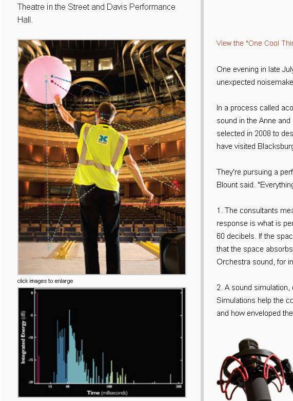

:) Moi, comme je deviens une feignasse, je gonfle un ballon de baudruche.
et tu lances n'importe quel dictaphone puis on éclate le ballon...et hop, on a l'impulse et sa trainée en fichier .WAV.
https://www.archive.vtmag.vt.edu/winter14/sounds-of-science.html
Bon eux ils font les trois, dodécaèdre+sub, pop ballon, starter pistol...

Et pareil? Ils picolent avant d'aller à la chasse au ballon rose? :ane:

:) "ouais, il y a les bons chasseurs quoi, ...et les mauvais chasseurs...)
