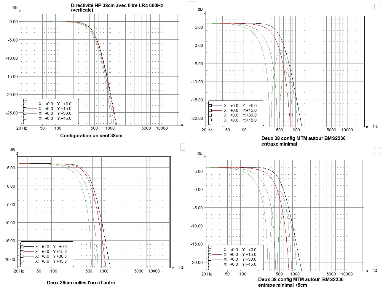

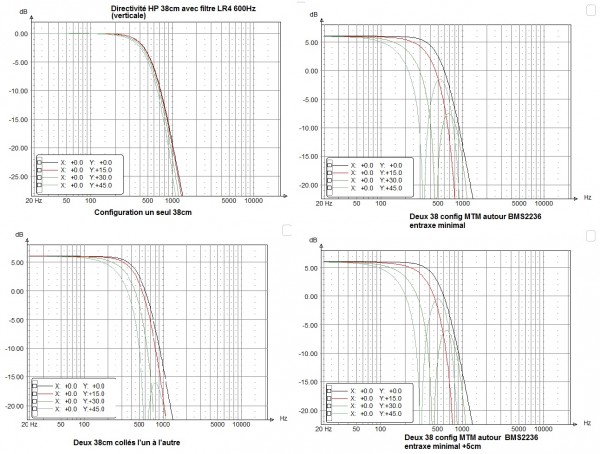

Une petit simu des directivités verticales pour des 38 avec un LR4 à 600Hz.
j'ai mis un 38cm seul, deux 38 collés l'un à l'autre, deux 38cm avec un bms2236 entre les deux le tout collé au max et la même chose +5cm.
Faire un volume unique pour dire de gagner l'épaisseur d'une cloison concernant l'entraxe des 38cm c'est a priori léger.
