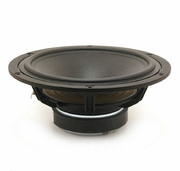

Voici ce que je propose :
Woofer : Scanspeak 22W4534G00
http://www.scan-speak.dk/datasheet/pdf/22w-4534g00.pdf
Tweeter : Vifa DX25TG09-04
http://www.tymphany.com/files/DX25TG09-04%20Rev%201_0.pdf
Fiche technique prévisionnelle :
Colonne dimensions LxHxP : 240 x 1100 x 290 mm
Bande passante : 40Hz à -3db
Fréquence coupure environ 1500Hz
Sensibilité environ 90db/2.83v/1m
Filtrage passif 2eme ordre sur woofer et 3eme ordre sur le tweeter +/- rlc.
Impédance mini d'environ 3.8 ohms à 200hz
Budget hors CG pour les HP : 2x 70 euros + 2x 25 euros = 190 euros
Budget fini d'environ 400 euros avec conception/finition simple et composants gamme standard. (self noyaux de bon diamètre et condo mkp).
Les capacités dynamiques devraient être intéressantes et l'enceinte écoutable sans caisson en hifi. Les DA990 pourraient servir de centrale +/- surround.

Est ce que c'est compatible avec la colonne 2.5 voies ? est ce que ça a un intérêt sur ce choix d'HP ?
Dernière question est ce que tu aurais une idée du budget pour la 2.5 colonnes ?

Les dx25 que tu as testé sont à toi?
Faut compter quel volume pour ce bébé avec une marge d'erreur?

Mais pourquoi donc des dx25 et non des xt ca passerait pas?C'est un peu plus cher mais à priori plus performant?

enelrick a écrit:Les dx25 que tu as testé sont à toi?
Oui ils sont à moi.
Environ 50 litres mais il faudrait connaitre les vrais t&s

le HP est un 4 ohms donc la 2.5 voies n'est pas indiquée ou alors en actif mais à ce moment là faut pas choisir un 8 pouces ou pas celui là.
Faut penser qu'on a déjà 50 litres, pas loin de 90db et un bon 40Hz, ça me parait pas vraiment nécessaire.
