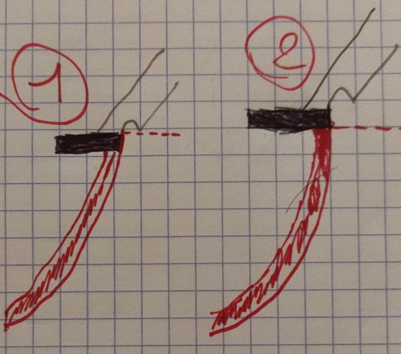

En gros soit tu es très confiant sur ton centrage et tu prends la dimension avec l'axe vert, quasi impossible en vrais sans faire des contres piéces en imp 3D, pour un gain ridicule.
Soit tu es réaliste et tu mesure à l'axe rouge (même là faudra être precis au centrage) :
edit : Aprés on est d'acc que le moulage (donc le profil) commence au point de rencontre droite noir ? si tu mets une platine en bois elle est "dans" le moulage et affleurant a son entrée, pas par dessus

Tout à fait , je suis très confiant sur mon centrage , je ne sais pas encore comment je ferai mais ce sera au poil , j'improviserai un méthode le moment venu
La gorge étant alignée sur ton tracé vert
et le HP sera plaqué , le montage bois collé à l'époxy sur le pav' et sera sur un plan en avant de la gorge

le tracé vert donc 182, avec 1mm de plus de chaque coté 184mm, ok.
Coté montage qu'on soit sur, tu fais solution 1 ou 2 ?
La ligne pointillé rouge indique le début du pavillon, en solution 1 il faut noyer la pièce noir dans le moulage , en 2 elle est d'un diamètre légèrement inférieur et rajoute un espace entre le HP et le debut du pavillon car juste posée.

Aucun des deux hp plaqué sur le pav’ , je ferai un croquis demain

elle ont mal au c** mais on n'est pas la pour rigoler nous
Blague à part c'est toujours tendu ce qui se passe à la bouche, le tractrix commence avec son angle (oui j'ai mal fait le dessin "2" la dessus) directement sur le chassis ou dans le cas présent la partie collé de la suspension

C’est moche mais c’est l’idée
Partie collée de la suspension plaquée contre la gorge du pavillon

Ok en fait c'est la solution 1 mais plus simple, c'est la bonne solution, reste l'épaisseur désirée, on reste sur 184mm (pour 182 marge 1mm de chaque coté)
