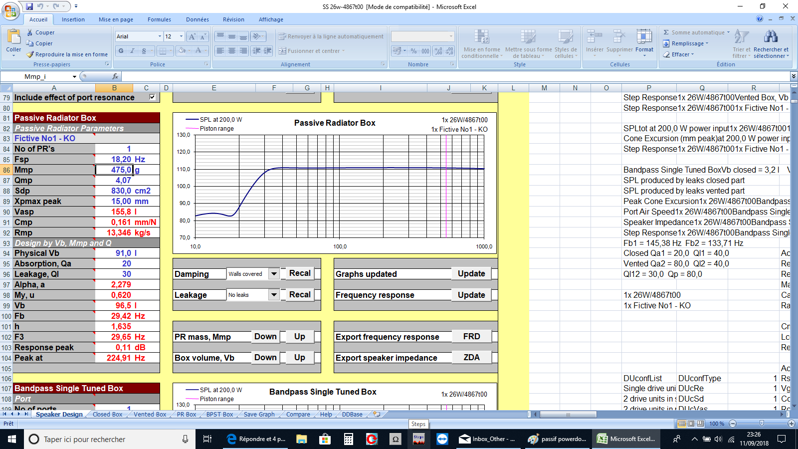

Powerdoc a écrit:le 28 W a été essayé ici (Troels ne l'a jamais essayé , lui même, s'étant focalisé sur la version papier) : http://www.audiocomponents.nl/download/ ... 2011-2.pdf
la fiche officielle SS de cet HP : http://www.scan-speak.dk/datasheet/pdf/26w-4867t00.pdf
j'avais pensé à ce passif Dayton : http://www.daytonaudio.com/index.php/lo ... iator.html
marcheraient bien ensemble, le 26w et le rss390pr:
- dans 91L (exemple) et sans ajout de masse:
- dans le même Vb avec ajout d'une masse dayton (75gr):
