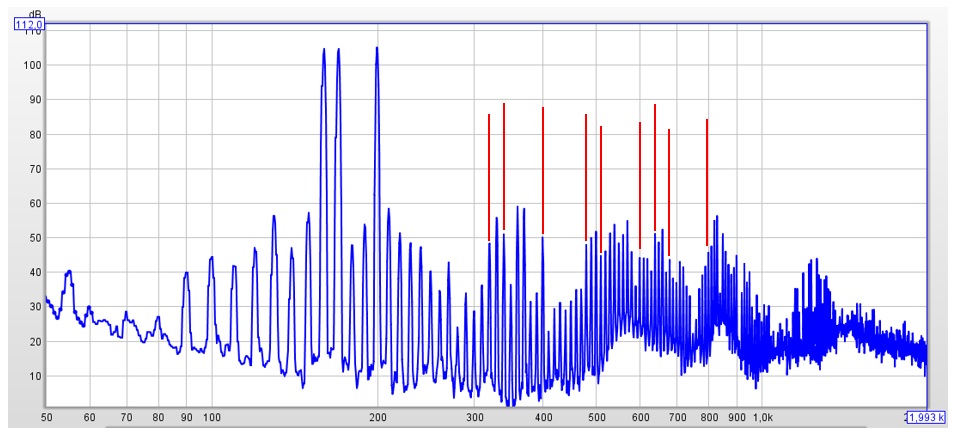

Pour ce type de HP, le spectre résultant ressemble à ça :
J'ai fait apparaître en rouge les raies H2, H3 et H4 des signaux entrants. Toutes les autres raies sont ainsi des produits d'intermodulation.
Nous verrons que les spectres des 5 HP en étude se ressemblent, mais un premier constat s'impose : les produits d'intermodulation sont plus nombreux (évidemment) et surtout de niveau plus élevé que les raies harmoniques. Et même si leur somme quadratique n'est pas calculée, on voit que cette distorsion d'intermodulation est d'au minimum 10 dB plus élevée que la distorsion harmonique.

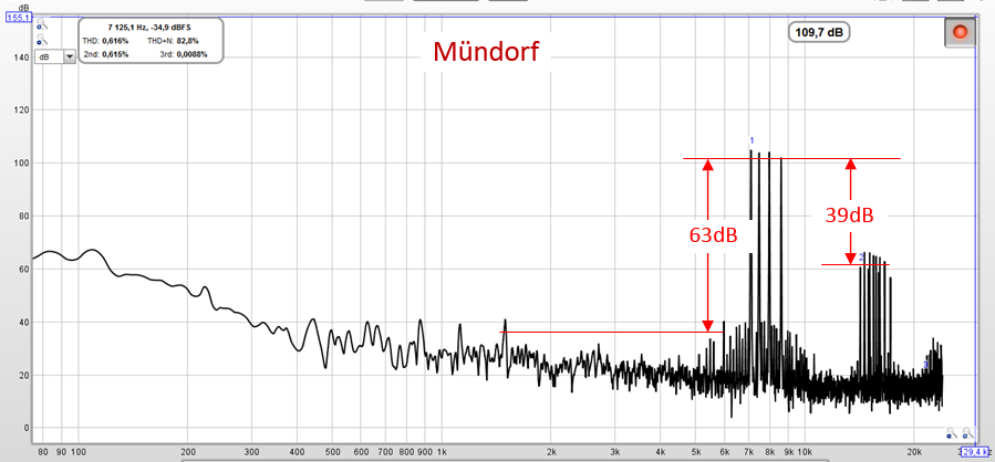

A titre de comparaison, j'ai retrouvé une mesure effectuée sur un AMT avec le même signal à 4 raies centrées sur 8 kHz, mais à un niveau SPL combiné de 110 dB environ, soit en gros 10 dB plus faible que sur le relevé précédent :
Ce relevé est celui d'un AMT Mündorf 197PP-27R. On observe un niveau d'intermodulation sans commune mesure avec celui de la compression évoquée plus haut, même en tenant compte de la différence de SPL.
Ca fait réfléchir, et peut-être cela explique-t-il la sensation de naturel généralement imputée aux AMT ?

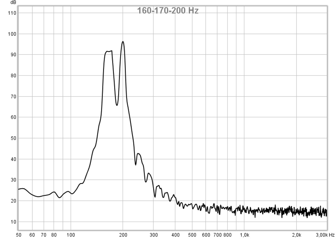

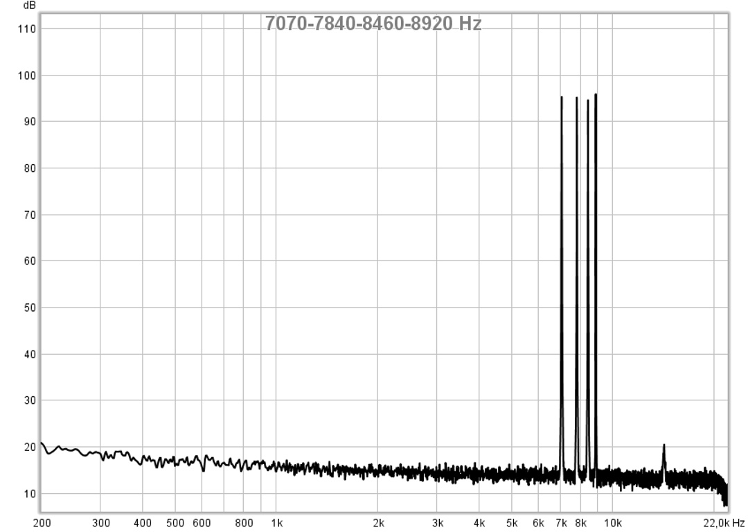

Mesure faite avec la carte son d'origine de mon PC portable :
1. Signal à trois raies de 160, 170 et 200 Hz utilisé pour les 15" :
2. Signal à 4 raies utilisé pour les compressions et AMT :
On voit qu'une carte son "ordinaire" ne produit pas d'intermodulation visible. La carte Antelope utilisée lors des essais fait évidemment nettement mieux.
Les raies observées sur les relevés du premier post sont donc bien des raies d'intermodulation.
