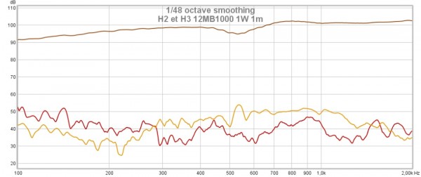

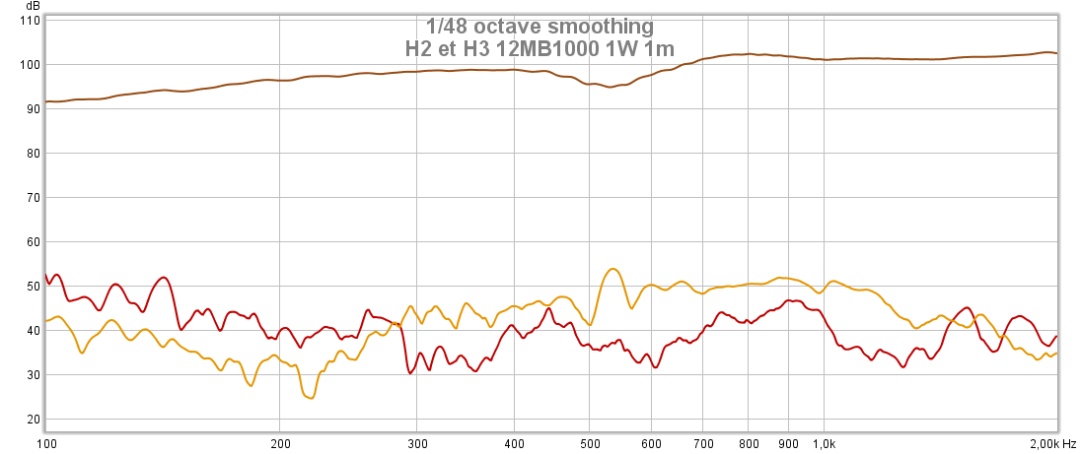

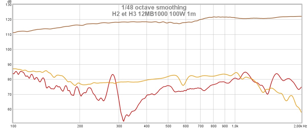

J'ai mesuré le 12MB1000, voici la mesure de distorsion, à 1W et 100W :
Il faut faire abstraction de l'accident vers 300 Hz (toujours notre résonance du support, à l'époque).

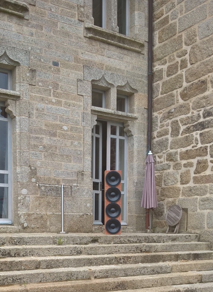

Pour notre application, nous avons retenu ce HP, pour couvrir la plage 250-650 Hz. Nous recherchons 130 dB à 1 mètre, deux enceintes en service.
Nous en utiliserons donc 4 par enceinte, et il recevront dans ces conditions environ 30 W chacun (ils en encaissent 600). Cette disposition nous permettra de contenir la THD sous 1%, mais tout juste.

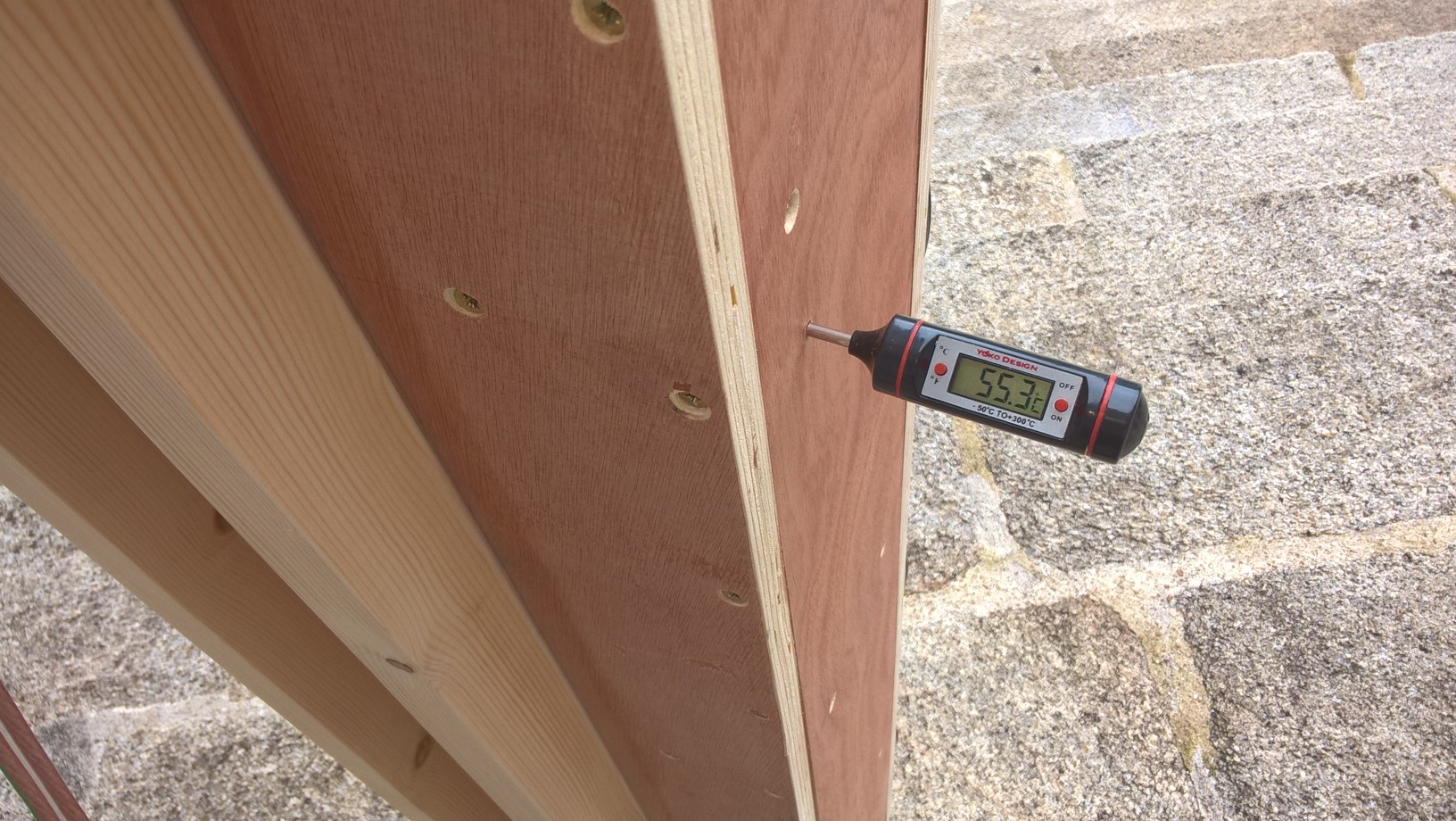

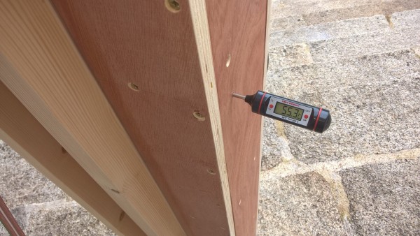

Pour le fun, nous avons installé quatre 12MB1000 dans un caisson d'essai clos, pour mesures thermiques en fait (6 litres de charge par HP environ). Nous avons injecté 200W de bruit rose filtré par HP pendant 55 minutes pour mesurer l'élévation de température à l'intérieur des caissons, produisant ainsi plus de 140 dB à un mètre.
Les HP tapaient vers l'aven, le niveau sonore était effarant. Même à l'intérieur, nous étions obligés de garder le casque sur les oreilles...
Heureusement, aucune habitation dans la zone arrosée...
Pascal

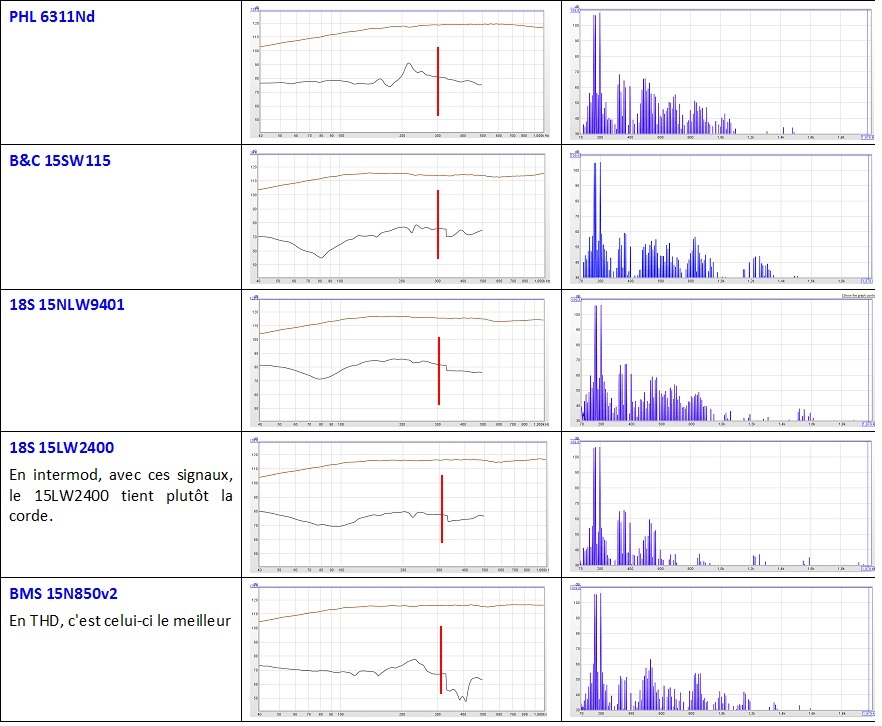

Nous n'avons pas encore refait les mesures que nous souhaitions, avec notamment le nouveau protocole de mesure d'IMD, mais aussi l'éloignement de la station de mesure vis-à-vis du HP.
Les seules comparaisons d'IMD disponibles sur les cinq HP du panel sont celles ci-dessous :
Concernant le waterfall, les 5 HP sont vraiment dans un mouchoir de poche, rien ne permet véritablement de les départager. Leur fractionnement est raisonnable, leur réponse "saine", ils jouent dans la même cour.
Nous avons retenu le BMS 15N850v3, compte tenu notamment de sa linéarité native et de la régularité de ses courbes de distorsion. En matière d'IMD, compte tenu des effets de masque, il est peut-être aussi le plus performant.
Si j'en avais le temps, je ferais une écoute comparative de ce HP, du 15LW2400 et du 15SW115.
Pascal
