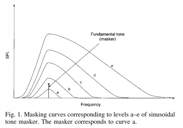

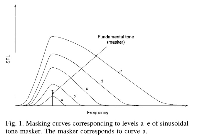

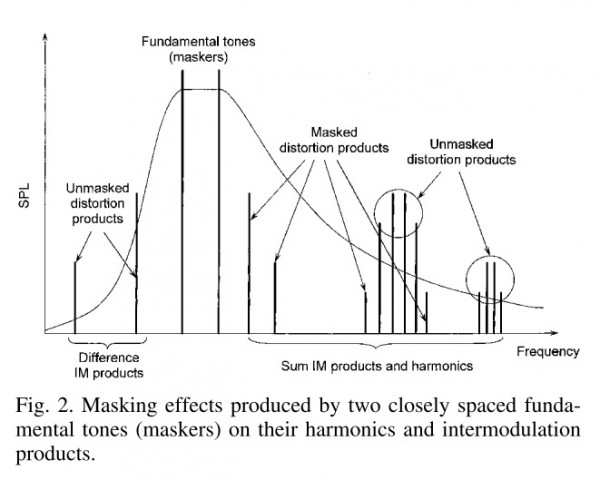

Message » 02 Mar 2017 11:01
wakup2 a écrit:lecture intéressante
http://diy-audio.narod.ru/litr/THD_loudspeakers.pdf
Bon rappel, vu la qualité scientifique de l'investigation présentée.
J'avais à l'époque déjà noté l'importance attachée aux phénomènes de masquage.
Les courbes de masquage sont asymétriques, ce qui veut dire qu'on a sur le plan psycho-acoustique une forte atténuation de la perception des distorsions situées dans l'octave voire les deux octaves supérieures, et une perception plus nette des distorsions "infra-bande" (intermodulation).
Ce type de phénomène s'observera sans doute plus sur des HP de médium et d'aigu (voir notamment les relevés publiés au début de ce fil), et justifie sans aucun doute qu'on s'y intéresse. Pour cela, injecter des signaux de fréquences proches en haut de bande semble une bonne approche.

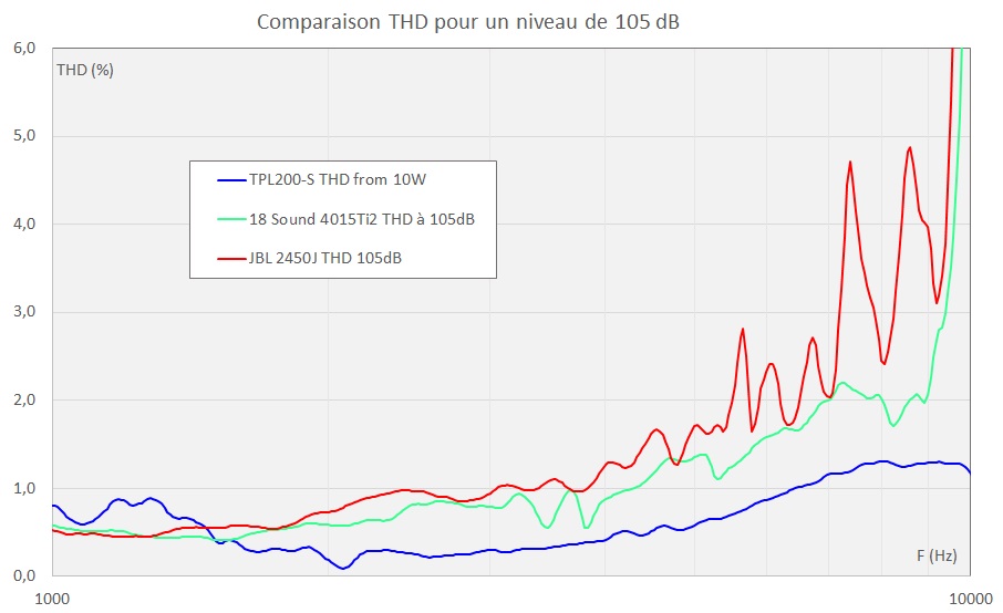

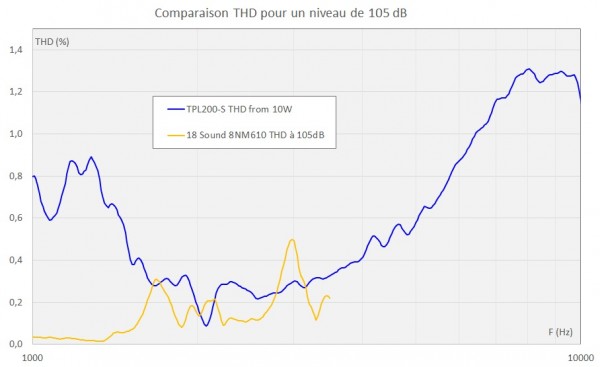

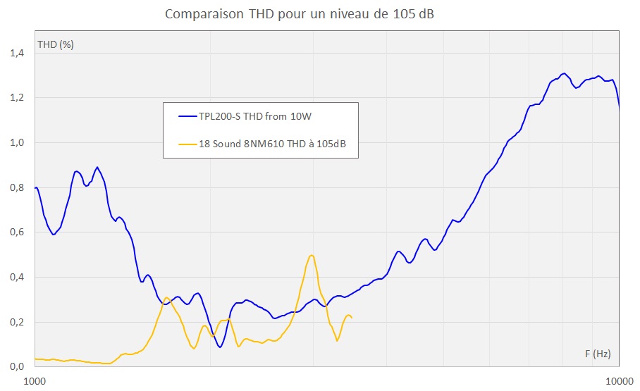

Message » 02 Mar 2017 17:36
Bonjour Cédric

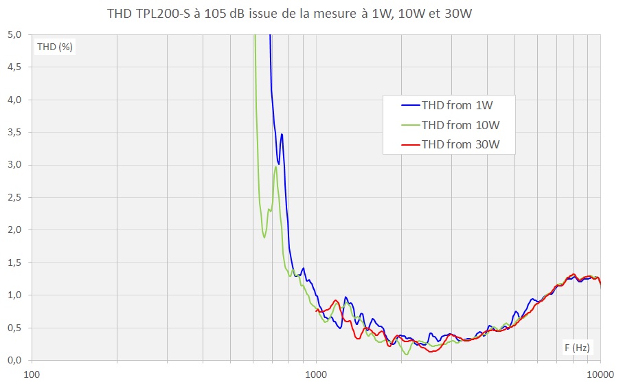

Lorsque je compare des HP, j'utilise toujours le même protocole, à savoir la mesure dans l'axe et, avec Excel, la superposition des courbes de distorsion pour un même niveau normalisé, en partant de mesures réalisées à des niveaux proches.
Incidemment, ci-dessous une image montrant le niveau de THD d'un même HP (en l'occurence un AMT Beyma TPL200-S), calculé pour un même niveau normalisé de 105 dB, ces calculs ayant été réalisés à partir de mesures effectuées avec un niveau entrant de 1W, 10W et 30W.
On voit que la corrélation est excellente, les résultats sont très proches.

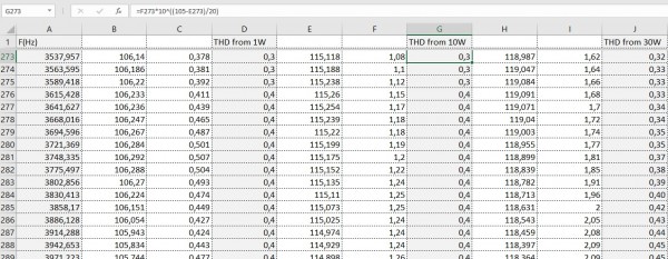

Pour ceux qui souhaiteraient faire le même genre d'analyse, ci-dessous une copie d'écran qui montre la formule de calcul utilisée :
Ci-dessous une comparaison de deux compressions et un AMT à 105 dB :
Ce type d'analyse permet d'affiner le choix d'une fréquence de raccordement. Pour illustrer, je cherche comment raccorder le TPL200-S avec un 8" ayant des performances de THD exceptionnelles, le 18 Sound 8NM610 :
On voit que le raccordement peut se faire entre 1800 et 3000 Hz pour avoir une bonne homogénéité de THD après filtrage. Il faut faire la même analyse avec les waterfalls et la directivité pour optimiser le raccordement final.
On voit au passage que dans le médium les HP à cône ont encore un bel avenir, ce n'est pas demain la veille que les compressions pourront rivaliser dans cette zone...

Message » 02 Mar 2017 19:00
Le 8NM610 est assez particulier: charge close à l'arrière, résonance 260Hz, réponse limitée dans le bas à 700Hz en radiation directe. La contrepartie étant une très faible distorsion et un haut rendement (104dB/W/m annoncé en radiation directe).
Votre projet (8NM610 + AMT) est-il décrit sur ce forum? je le lirais avec intérêt!
Si je vous rejoins dans le fait qu'une compression aura du mal à rivaliser en distorsion avec un bon HP à membrane, dans le médium, il existe une solution séduisante, le HP à membrane chargé par un pavillon. Comme les "cone midrange compression driver" de JBL, très performants en THD.
