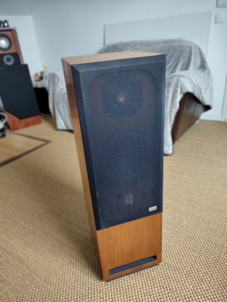

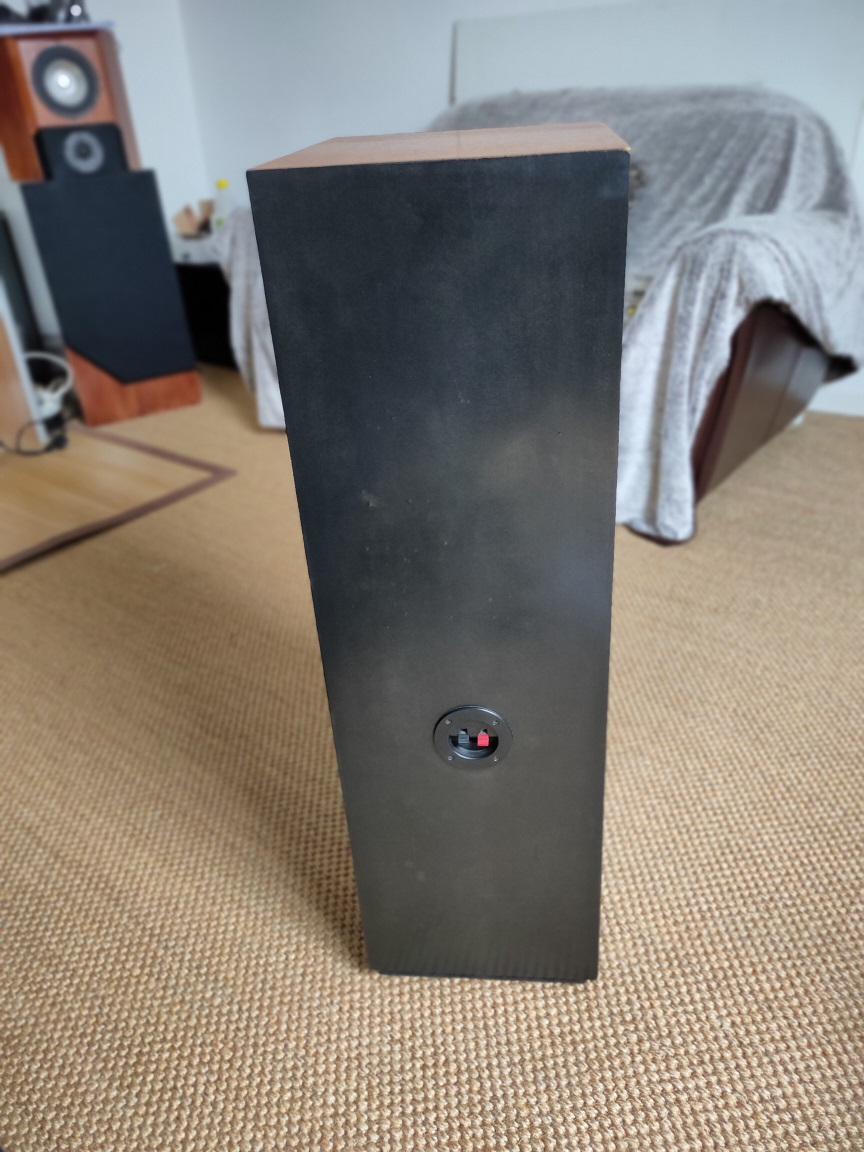

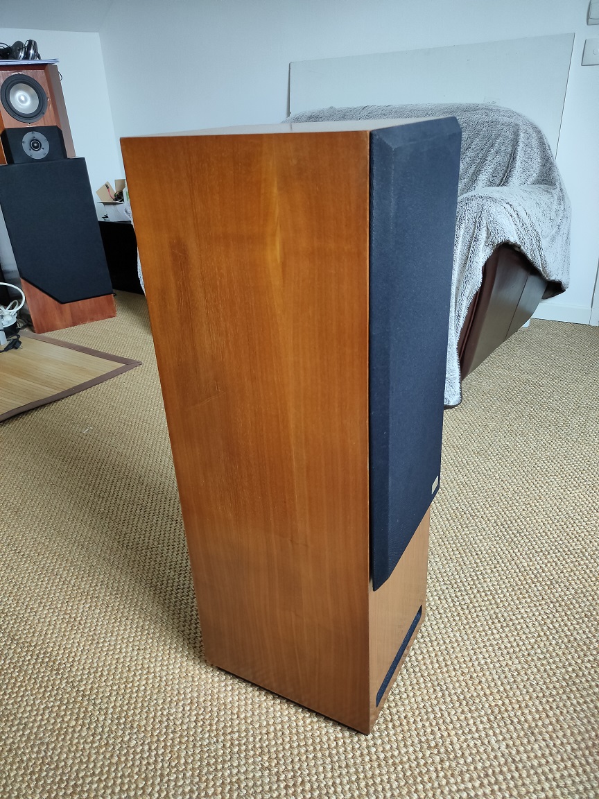

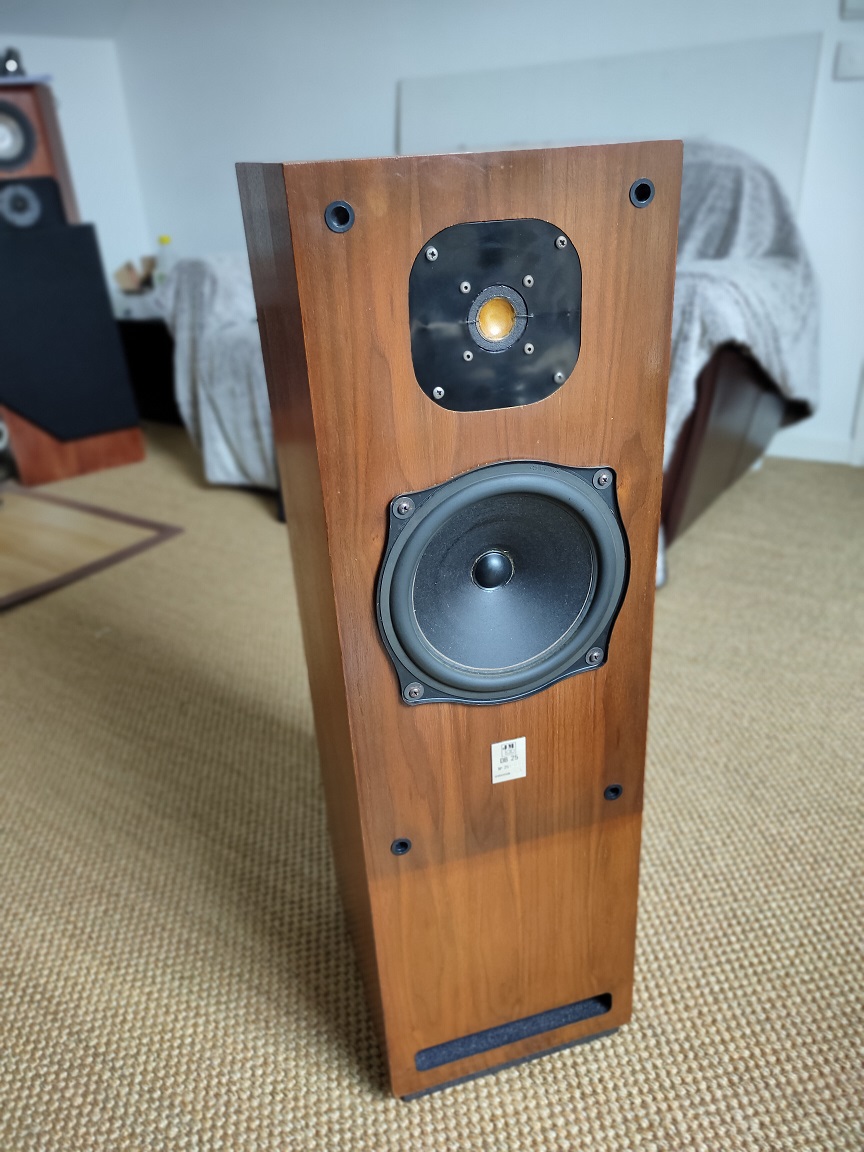

J'ai proposé à un ami de lui remettre en forme ses DB25 qui sont au grenier depuis 20 ans :oldy:
Une fois descendues nous constatons que (et c'est une surprise pour personne) les suspensions des tweeters sont mortes.
J'ai changé celles de mes Onyx donc je sais faire.
Un dôme de boomer s'est fait la male. L'autre a l'écoute n'est pas collé totalement et ça s'entend ( freutfreutfreutfreutfreut).
Donc les enceintes arrivées à la maison je me met "au travail" Bah oui ce n'en n'est pas vraiment un quand on est passionné. :D

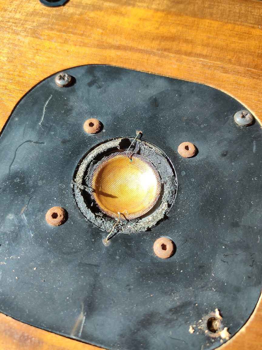

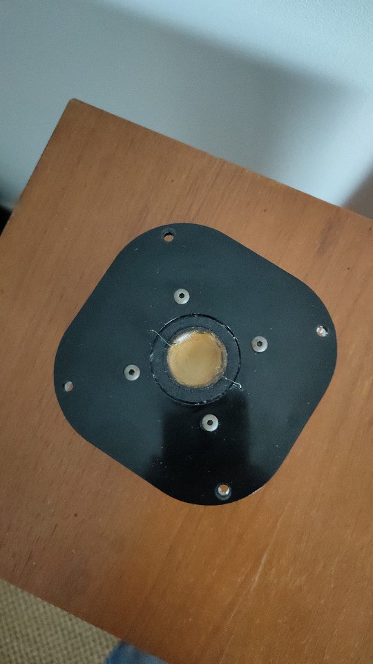

Un des tweeter avait un de ses fils en façade coupé par du vert de gris !
Changé ces suspensions est vraiment une opération délicate et il ne faut pas avoir 2 mains gauche :P
Le centrage avec un générateur de fréquence est indispensable ( Audacity fonction "généré" puis "son" ou plus simple sur le site Tonegen.net)
L'entrefer fait moins d'un mm et c'est "hardos".

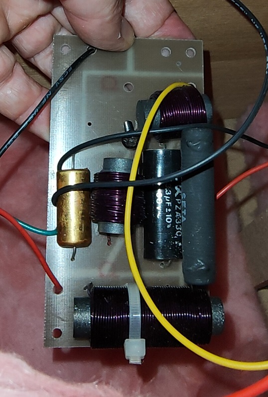

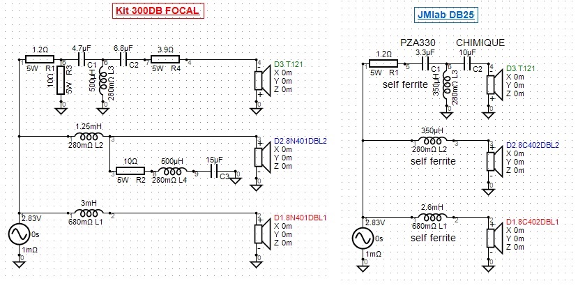

Pour la partie filtre ne trouvant pas sur le net je l'ai donc reproduit:
filtre db25.jpg (50.01 Kio) Vu 527 fois
Le boomer 8C402DBE est un double bobine et celles-ci sont filtrées en 6db par 2 selfs sur ferrite (0.35mH et 2.6mH).

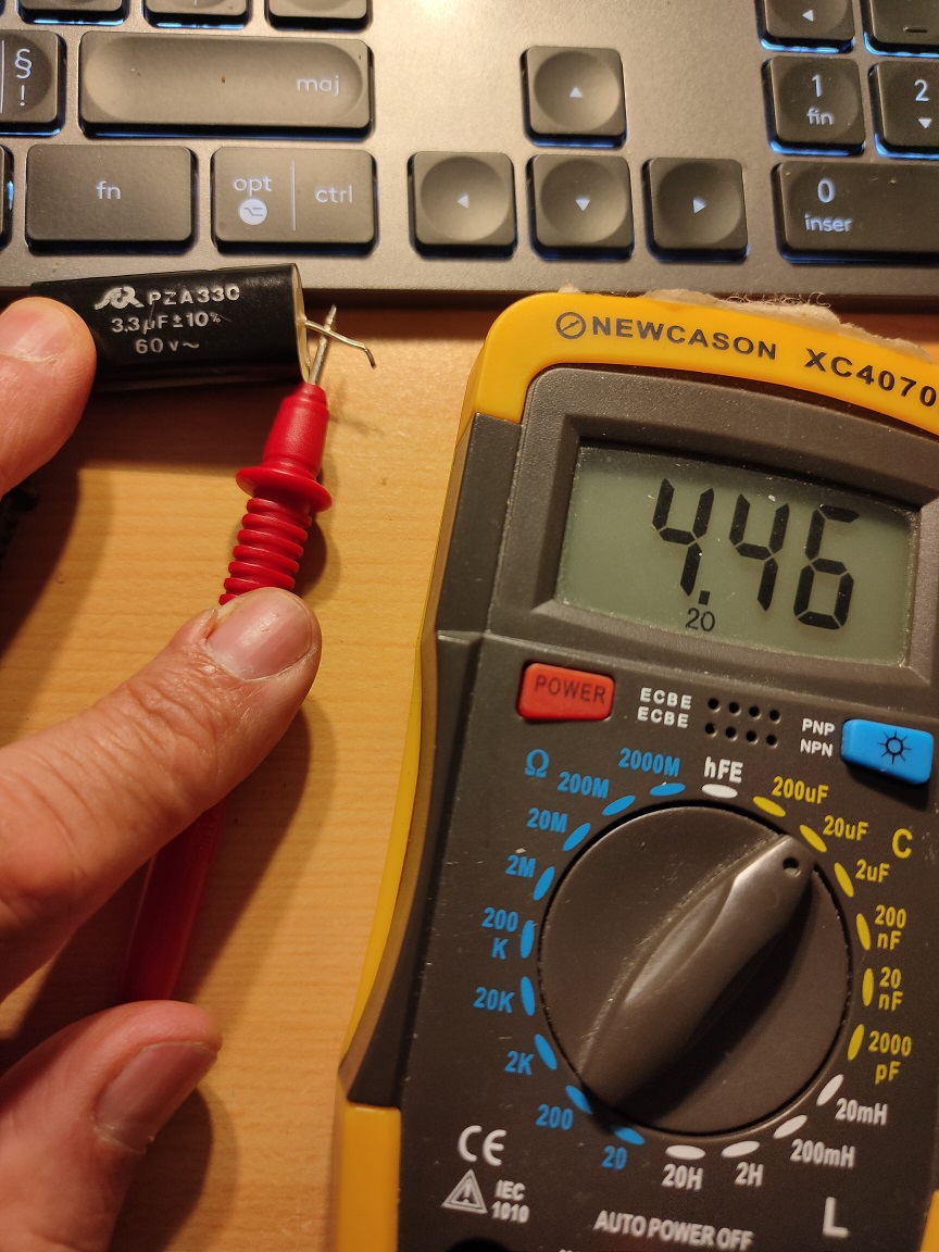

Il y a 2 condos sur le filtre a 18db du tweeter.
Un 3.3µf et un 10µf chimique.
A la mesure le 3.3 fait 4.4 et le 10 chimique fait 10.4. Tant qu'a passer une commande chez TLHP on change tout :wink:

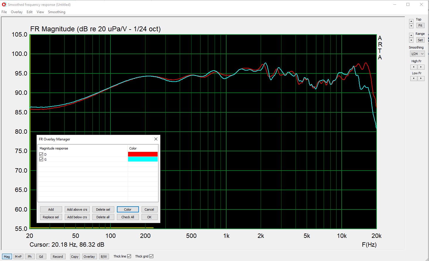

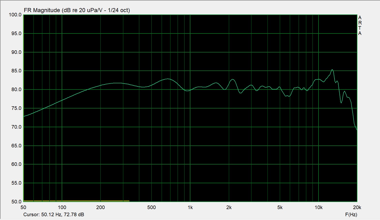

J'ai fait vite les mesures à 1mètre dans l'axe et hors axes horizontales:
C'est... :ko: voilà quoi...
Cette mesure est avec le condo de 3.3 qui fait 4.4 !

Message » 24 Juil 2025 20:48

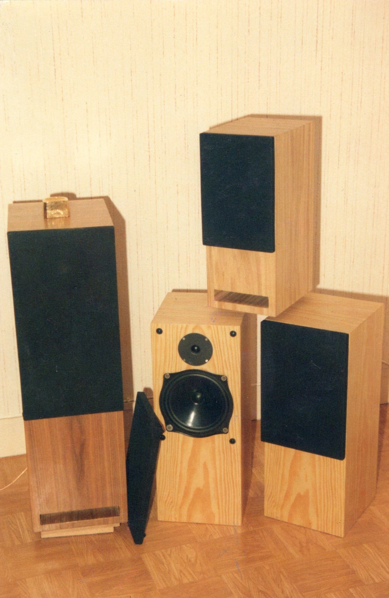

Je connais le kit 300 car c'est une de mes premières enceintes faites maison ;)
C'est celle de gauche. A droite c'est une DB20 sous une forme plus classique. J'en ai fait des enceintes !
Ce ne sont pas les mêmes HP que la DB25:
8N401DBE pour le kit 300
8C402DBE pour la DB25
T120FC pour le kit 300
T121 pour la DB25
ça doit justifier les différences de ces filtres.

Message » 25 Juil 2025 7:33
La réponse de ces HP est dans un mouchoir ,ce qui m'a interpellé ,c'est ta mesure, -5 db entre 2000 et 5000 !
NONO56

Message » 25 Juil 2025 16:30

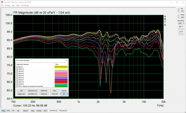

Voici les courbes des 2 enceintes mesurées avec les condos changé:
Pas grand changement !

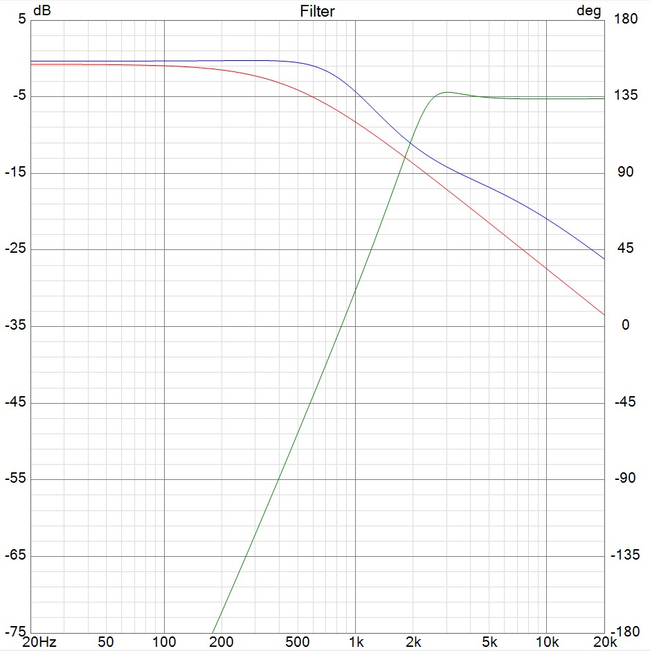

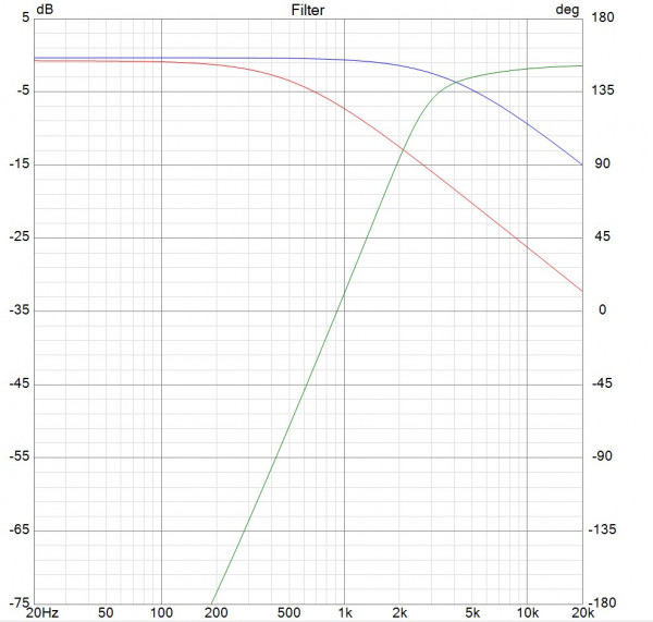

Fonction de transfert de la DB25(en prenant en compte une impédance linéaire):
Fonction de transfert du kit 300(en prenant en compte une impédance linéaire):
tracerbox
Messages: 2248
Localisation: Seine et Marne
Message » 25 Juil 2025 17:17
Voilà les filtres...
tracerbox
Messages: 2248
Message » 25 Juil 2025 17:23
Bonjour, je ne sais pas d'ou sort ce projet ,mais la fonction transfert du passe haut tweeter irait bien dans ton cas
NONO56
Messages: 1016
Inscription Forum: 24 Jan 2010 19:46
Localisation: AURAY 56
Message » 25 Juil 2025 18:02
Bah ça sort de chez moi :lol:
Laisse tomber Nono, le but n'est pas de revoir le filtre de la DB25.
Il restera tel quel.

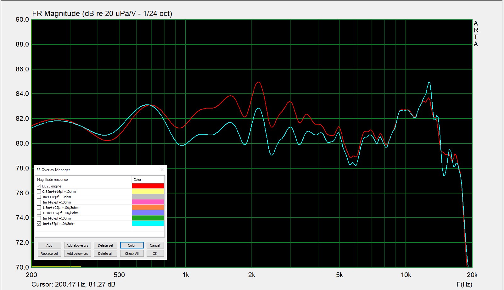

Message » 26 Juil 2025 15:54
Bon, j'ai fait un RLC avec 1MH+37µF+4.7ohm.
Et voilà le résultat :P
La courbe d'impédance est dans les clous, donc je pense que ça va être adopté.
Je fais la 2ème enceinte et place à l'écoute.
tracerbox
Messages: 2248
Message » 26 Juil 2025 16:27
Bon après écoute retour en arrière impossible !
Sur un bruit rose on entend le son qui sort du cône du 20cm et qui est "en avant" par rapport au tweeter. Avec le RLC il n'y a rien de tout cela.
Voici la nouvelle courbe avec le RLC en place et avec l'affichage 50/100db.
Du coup Nono il n'y a pas de creux dans la zone qui tu donnais mais une bosse en amont de celle-ci ! :wink:
tracerbox
Messages: 2248
Message » 26 Juil 2025 16:56
Content que tu ai pu constater par toi même que le rendu était "coloré"
J'ai failli te répondre que dans le commerce on trouve des réponses guère meilleures
Mais sur le fond, j'estime que tu ne prends pas le sujet par le bon bout , L2 au alentour de 1.2 mH ferait le job ,avec d'autres valeurs pour le passe haut pour remonter le 5 khz
Le RLC est plutôt adapté pour des corrections locales
Au fait la lettre C du boomer c'est pour Cellulose
NONO56
