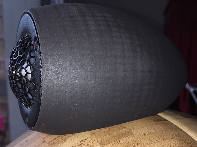

Bonsoir,
J'ai reçu les BlandaTweet :)
Une petite touche de peinture pour les finitions...
J'adore. Yapluka !

Message » 31 Aoû 2017 23:29
aznowicz a écrit:Bonsoir,
J'adore. Yapluka !
Tu as mis la barre haute dis donc, elles sont magnifiques :love:

Message » 03 Sep 2017 20:03
Merci pour les compliments. :D
Le seul "ratage" de ma modélisation 3D, c'est sur l'implantation des vis : les trous sont trop petits et légèrement excentrés. Un petit coup de perceuse tout doux devrait suffire.
Le plan ci-joint n'est pas corrigé pour le moment.
Sinon le tweeter ScanSpeak est parfaitement intégré.
