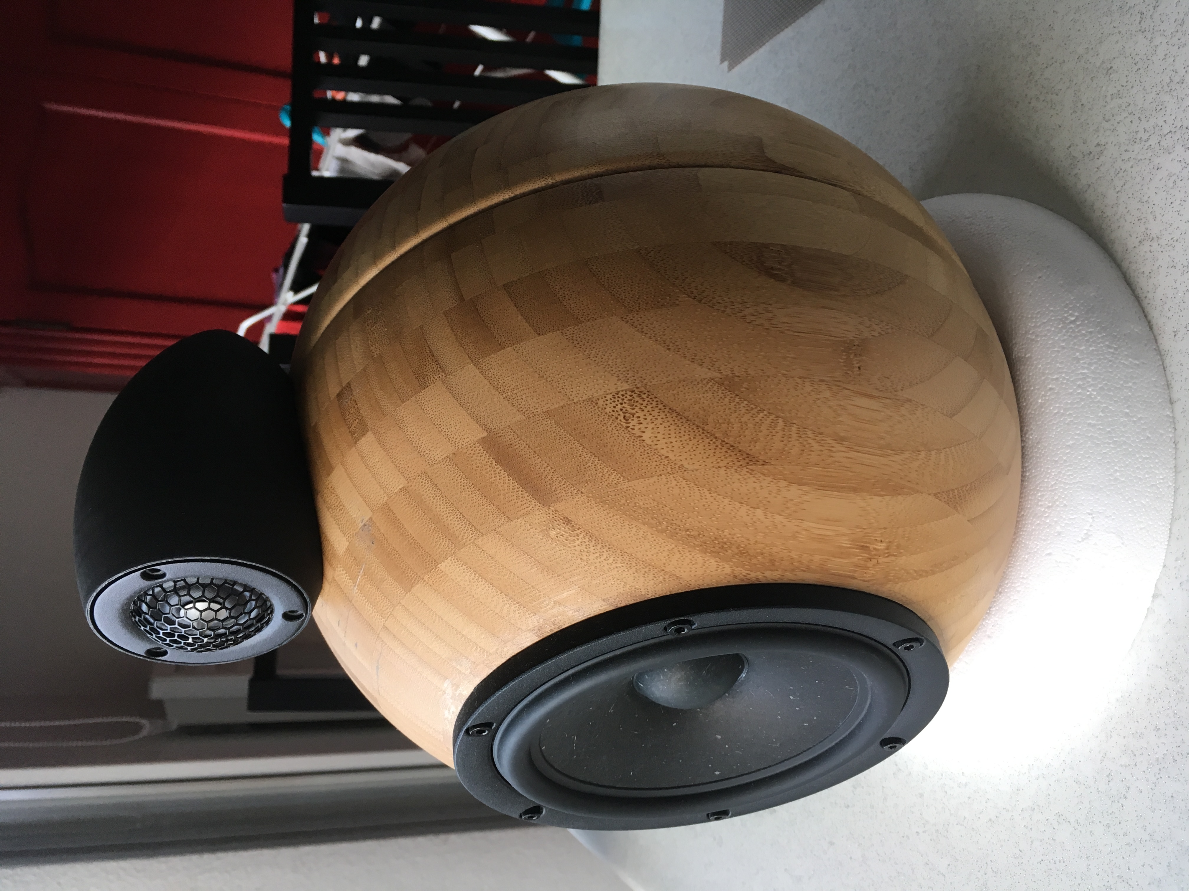

Bonsoir,
J'ai reçu les BlandaTweet :)
Une petite touche de peinture pour les finitions...
J'adore. Yapluka !

aznowicz a écrit:Bonsoir,
J'adore. Yapluka !
Tu as mis la barre haute dis donc, elles sont magnifiques :love:

Le seul "ratage" de ma modélisation 3D, c'est sur l'implantation des vis : les trous sont trop petits et légèrement excentrés. Un petit coup de perceuse tout doux devrait suffire.
Le plan ci-joint n'est pas corrigé pour le moment.
Sinon le tweeter ScanSpeak est parfaitement intégré.
Tonio6313, s'il est possible d'avoir le STL de la raclette et de la cale à poncer, je suis preneur : j'ai la flemme de (re)faire ça moi même, je peux aussi te payer l'impression si tu veux bien (on voit ça en MP).
Bonne soirée.
