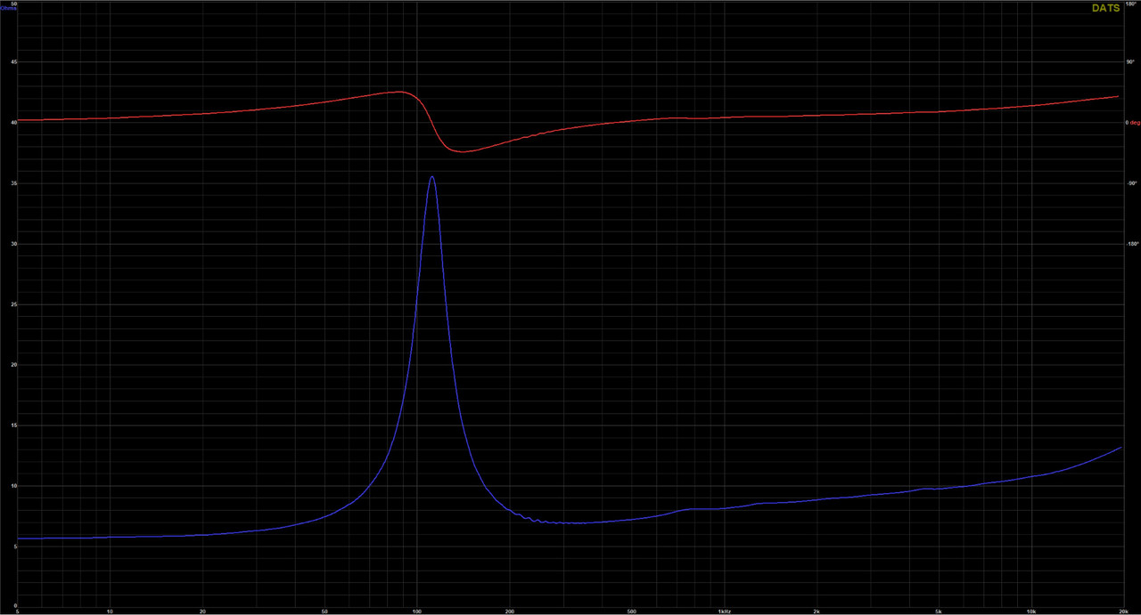

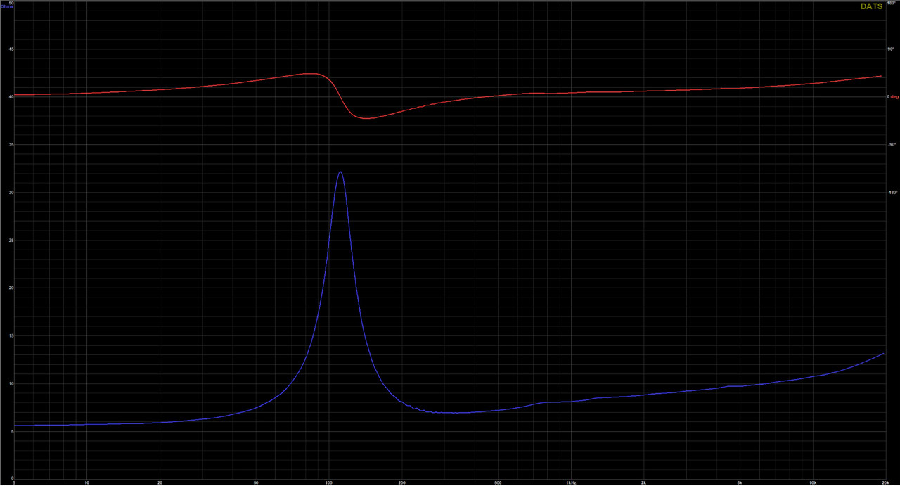

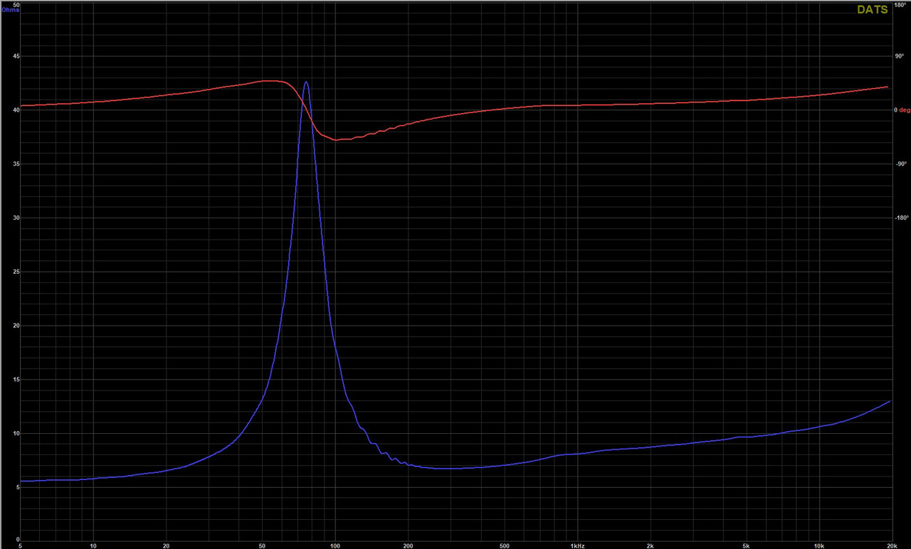

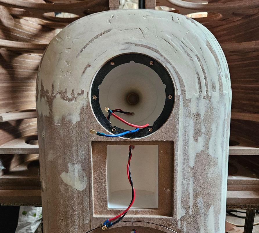

et puis je n'ai pas pu résister...:
(n'oubliez pas que la façade à encore besoin d'être enduite et poncée... aucune finition pour l'instant.)
et surtout les premières mesures d'impédance du haut-parleur en place dans sa charge :
- 15H52 à l'air libre :
- dans la charge vide :
- et dans la charge remplie de laine de mouton :
Je ne sais pas ce qu'en pensent les experts mais je suis assez contant du résultat !
[juste une chose, les mesures dans la charge ont été prises avec les câbles (sans avoir étalonné le dats en prenant en compte les câbles)... et la mesure à l'air libre sans les câbles... donc j'ai pas été super professionnel sur le coup mais apriori ça n'a pas d'importance majeure.]

En théorie cela semble pas mal en effet. Surtout que tu n'as pas du soigner encore tout dans la caisse.
Par contre tu as mis des cosses partout mais pas de gaine rétractable rouge sur les fils rouges :mdr:
Toi qui soignes tout à la perfection... je suis déçu :mdr: :mdr: :mdr:
La suite ! La suite ! La suite :)

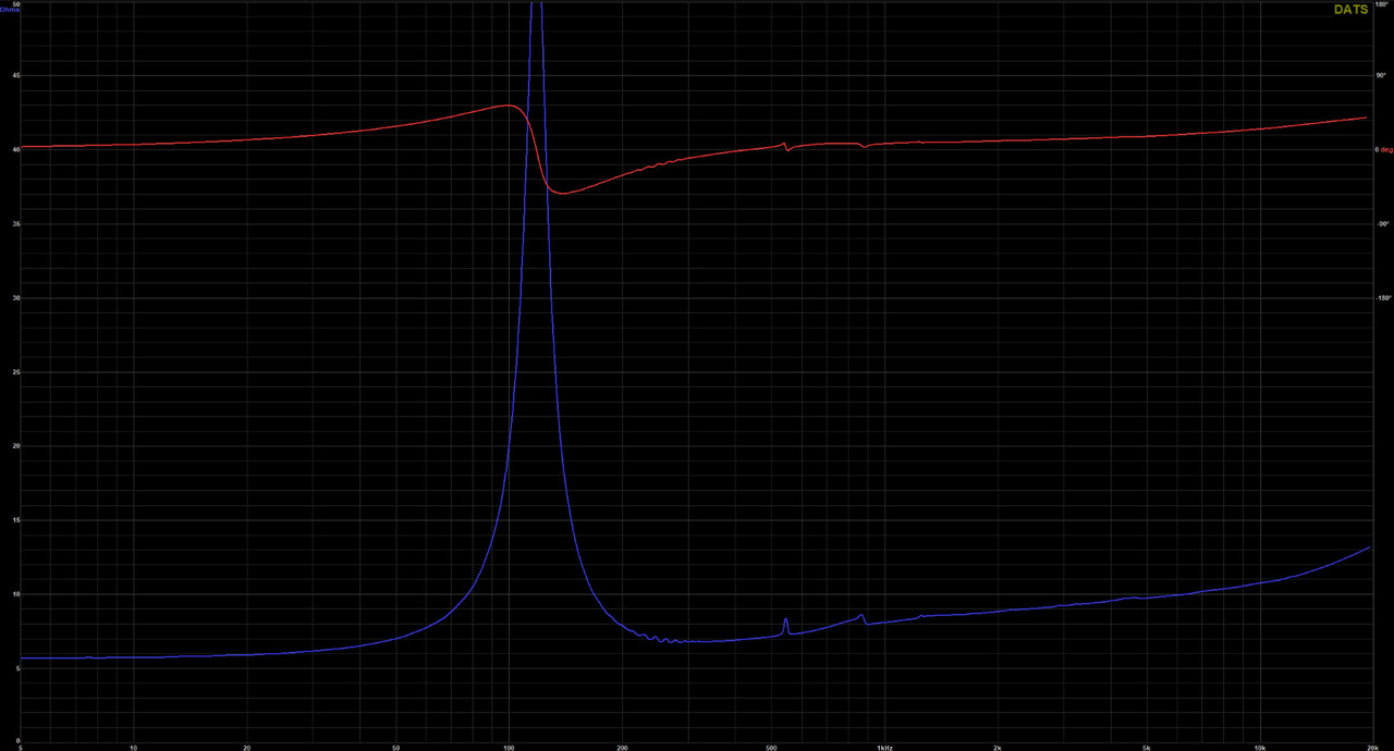

je ne crois pas que la meilleure chose à faire soit de contenter un fan :lol: , mais voilà une énième mesure d'impédance avec la charge remplie cette fois de Dacron.
On remarque que le pic d'impédance pour la laine est légèrement plus atténué qu'avec le dacron... pour le reste c'est kifkif...
[i](pour remplir la charge sans tasser il faut 100gr de laine de mouton en vrac [précisément celle ci : https://artapisserie.fr/rembourrage-plume-et-laine/8067-laine-de-mouton-au-kg-pour-matelas.html ] contre 65gr pour le Dacron (sorti d'un oreiller).)

Impédance avec le second type de laine de mouton :

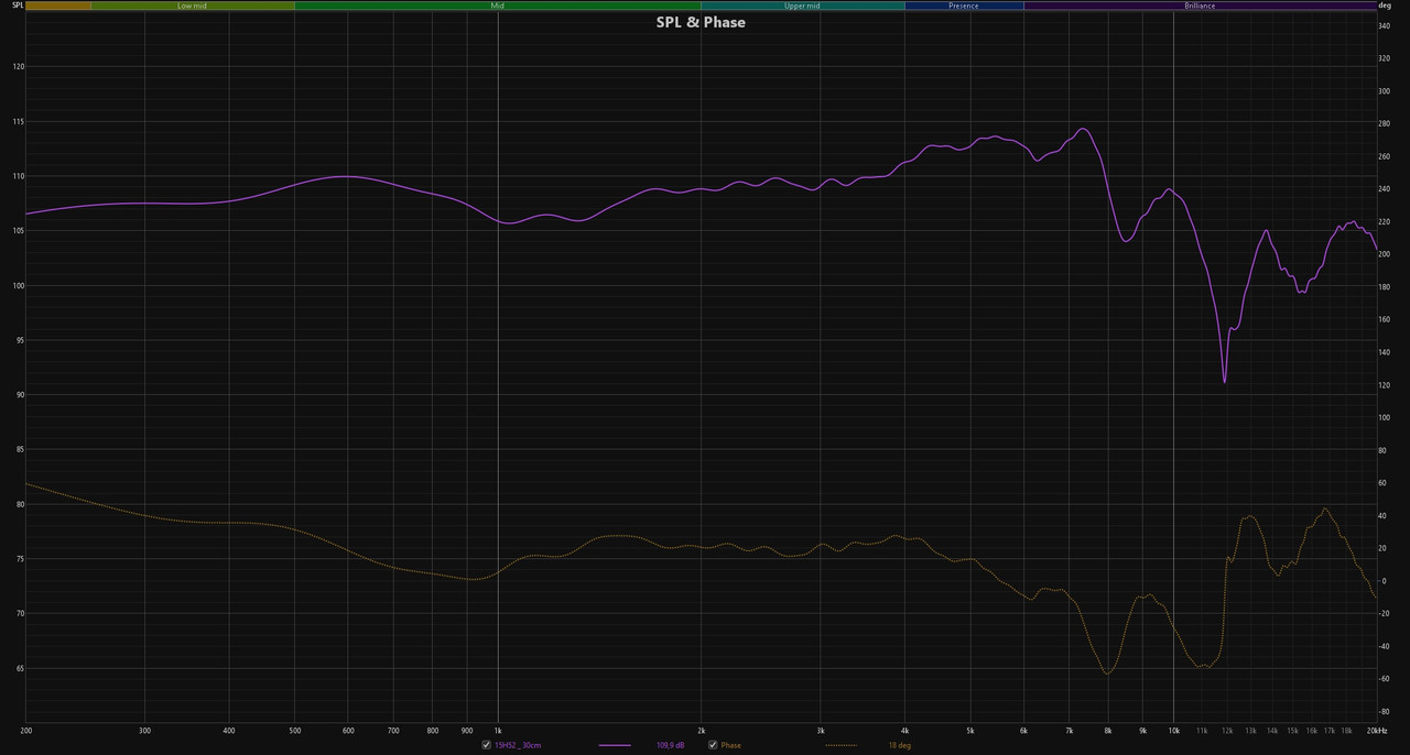

Premières mesures à 30cm fenêtrée :
SPL :
Pas très fan de ce creux entre 800 et 1600Hz... mais on a du +ou- 2dB de 200Hz à 3,6KHz ce qui reste acceptable. En filtrage actif cela devrait pouvoir se corriger...

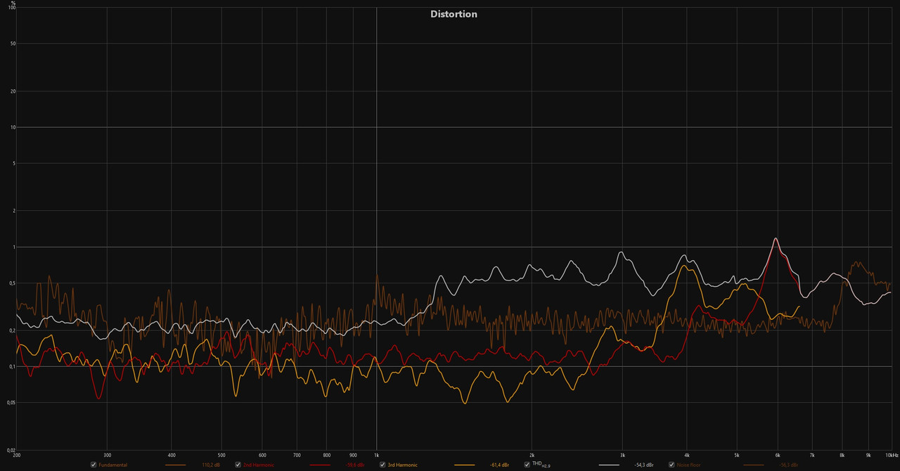

Disto :
Là, par contre c'est plutôt bon il me semble... en sachant que la plage de fréquence utilisée sera comprise entre 350 et 1800Hz environ...
Une fois l'enceinte achevée et les autres HPs en place, on y verra plus clair...

Message » 23 Avr 2024 18:05
Saufs erreur sur la légende tu es largement en dessous du noise floor, il va falloir mesurer bien plus fort, comme hificompass à 31.5cm (à 1m c'est pile 10dB de moins, pratique), si tu peux Eq plus ou moins flat c'est mieux pour comparer ce qui est comparable et en condition réel (tu ne vas pas laisser un creux de 5dB en plein dans le midrange dans ton filtrage final normallement)
