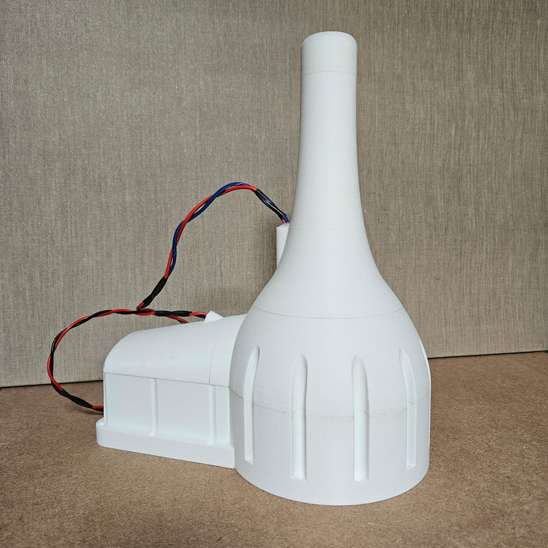

Une première image de la charge close du médium/boite à tweeter :
J'essaierai de prendre d'autres photos demain. L'objet n'étant pas si facile à manipuler il me faut trouver un petit système pour faire de jolies photos "proprement"...

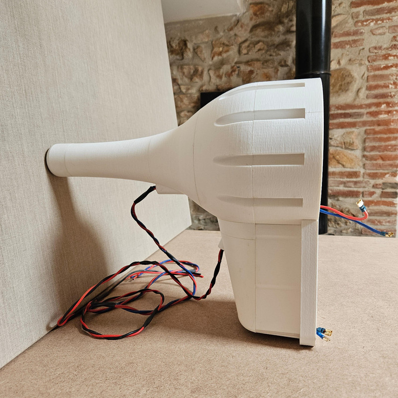

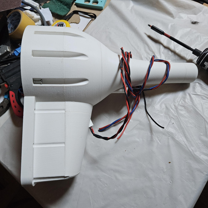

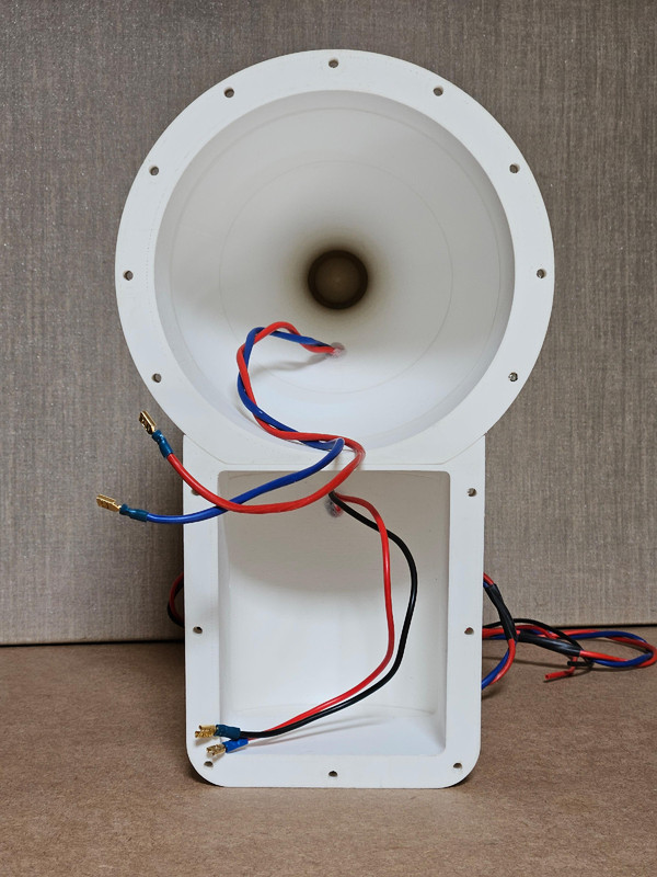

Charge close médium/boite à tweeter, suite en image :
Petit bonus confondant/amusant...:
...mais j'ai bon espoir que cela ne va pas me percer les tympans...

C'est quoi le truc noir au fond des .... toile... enfin du truc ? Ton ogive ? Elle n'est pas blanche ?
Après tu te compliques un peu car il existait des pièces toutes faites :)
Je sors :) Je suis déjà loin :)
En tout cas superbe boulot.
Les mini stries sur l'impression, cela peut se poncer si vraiment tu voulais faire une pièce a exposer ?

Keron a écrit:C'est quoi le truc noir au fond des .... toile... enfin du truc ? Ton ogive ? Elle n'est pas blanche ?
Si, si, elle est blanche mais avec l'ombre portée et le fait que la paroi derrière l'ogive n'est pas très épaisse (la lumière s'y diffuse par transparence) du coup ça donne une impression étrange en photo.
Keron a écrit:Les mini stries sur l'impression, cela peut se poncer si vraiment tu voulais faire une pièce a exposer ?
tout à fait oui, cela se ponce très facilement avec la possibilité d'obtenir une surface toute lisse. Si on ne veut pas s'embêter, on peut aussi passer un coup de bombe mastic, poncer rapidement au grain fin et un coup de peinture x ou y et ainsi on cache les petites imperfections, les zones de collage, etc.
