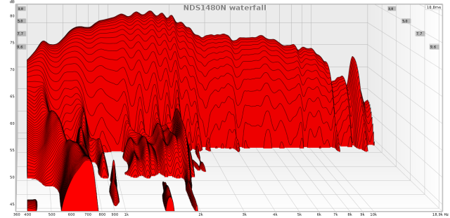

Voyons les waterfalls :
Là , y a pas photo, La NSD1480N est nettement plus propre.

Sur la n, j'obtiens une réponse assez linéaire jusqu'à 14kHz suivi d'un premier pic de fragmentation .
Après, ce n'est que la suite des résonances et il n'y a plus grand chose après 16,5kHz.
L'adaptateur pour les passer en 208.. est nickel.
Concernant la disto, ça reste propre jusqu'en bas sans grosse résonance.
La "a" distord un peu moins en bas et dans l'aigu, 3dB de moins en sensibilité à partir de 5kHz mais c'est plus lisse jusqu'à 16kHz. Ça coupe également à 16,5kHz.
Pour visualiser les résonances, j'utilise le spectrogramme sur REW.

tcli c'est quoi ta config pour les waterfall ?
Pour avoir un truc clair je dois avoir dans la config :
total slice : 51
Time range : 22
Window : 4
rise time : 5
smooth : 1/12
total slice : 51
Time range : 22
Window : 4
rise time : 5
smooth : 1/12

speedbad a écrit:tcli c'est quoi ta config pour les waterfall ?
Celle de pvrx :
http://www.homecinema-fr.com/forum/post178994363.html#p178994363 (voir fichier paramètres waterfall)
Si tous le monde prend les même paramètres ca sera plus facile pour comparer..
