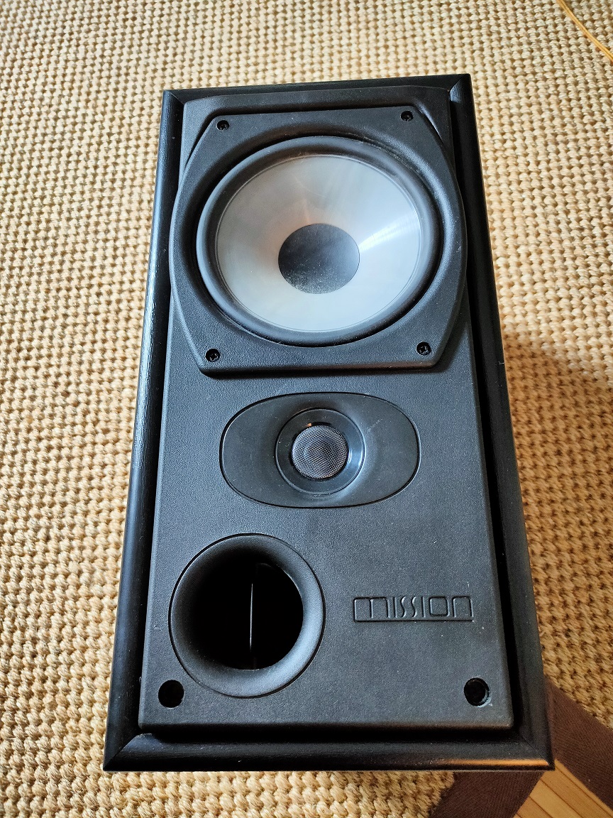

J'ai récupéré une paire de Mission 732 dont je n'avais pas vraiment besoin mais elles étaient pas cher alors je n'ai pas pu résister :D
Voilà la bête:

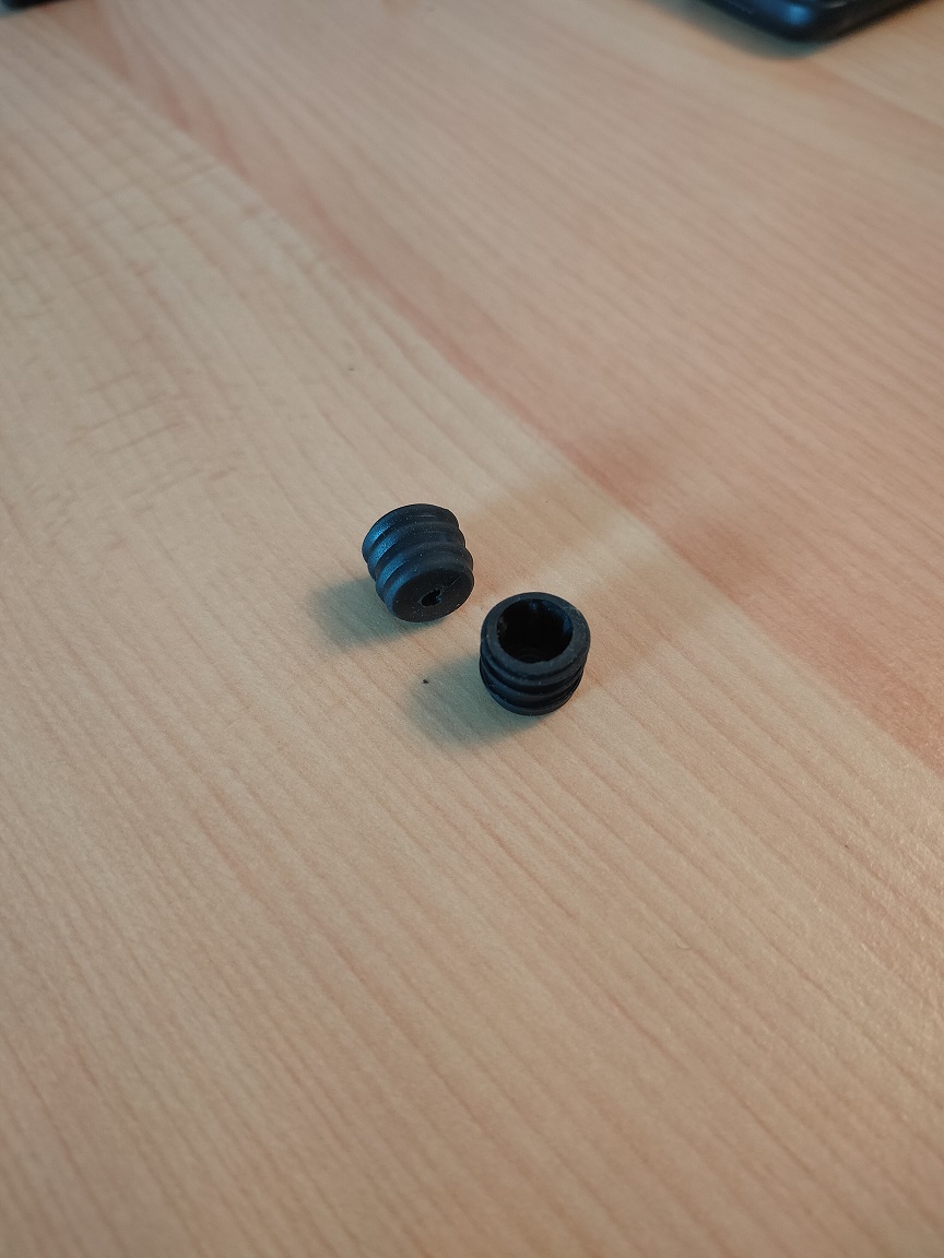

Une façade (en plastique) ne tient pas bien car un des plots plastique est cassé :-?
Un ami m'a fait cette pièce avec son imprimante 3D, c'est top !

sinon l'amortissant est sommaire. de la mousse au fond et en haut. c'est tout!
Le filtre est un 12db octave aussi bien pour le boomer/médium que pour le tweeter et celui a une résistance en plus pour l'atténuer.
Elle fonctionnent très bien et je me demande si elles peuvent être améliorées :wtf:
