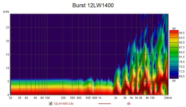

Pour la disto petite comparaison à 2.8v entre le 12LW1400 et le WOM300 en H3 et H5
C'est kif kif
C'est kif kif

Sur le plan temporel pareil

speedbad a écrit:ha oui mais on peut coupé à plus de 1khz en fait ?
Faudra couper très raide si tu vas plus haut car il faut atténuer au max le 2kHz
