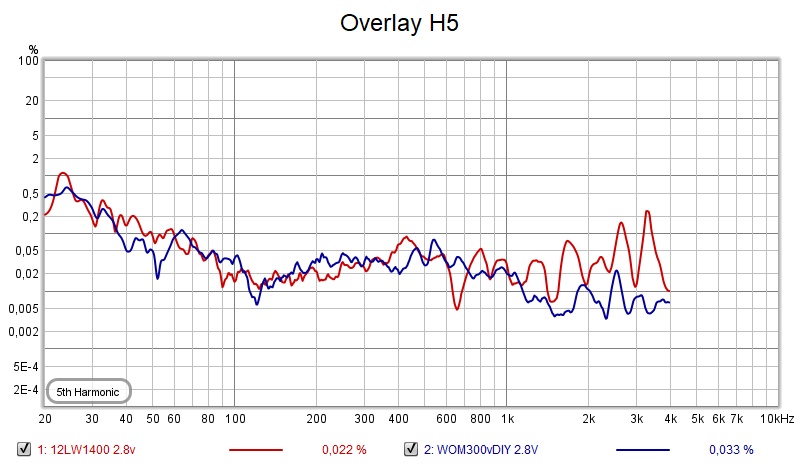

Pour la disto petite comparaison à 2.8v entre le 12LW1400 et le WOM300 en H3 et H5
C'est kif kif
C'est kif kif
