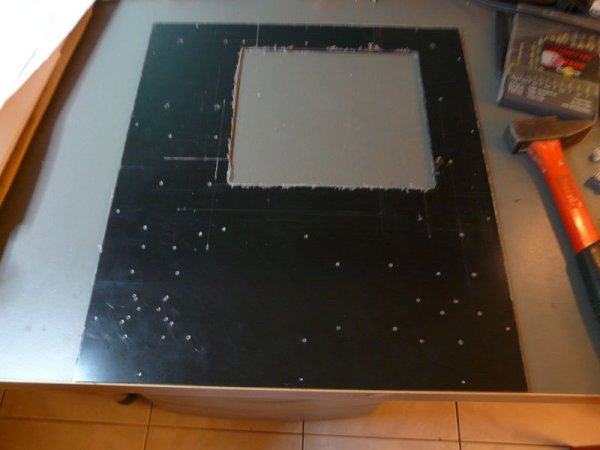

Pour finir sur le travail de lundi : pointage des différends trous à percer :
A partir de mon plan, c'est super pratique!
