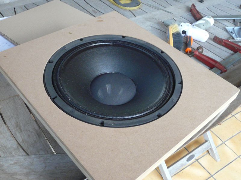

Ca avance un peu sur la première enceinte :

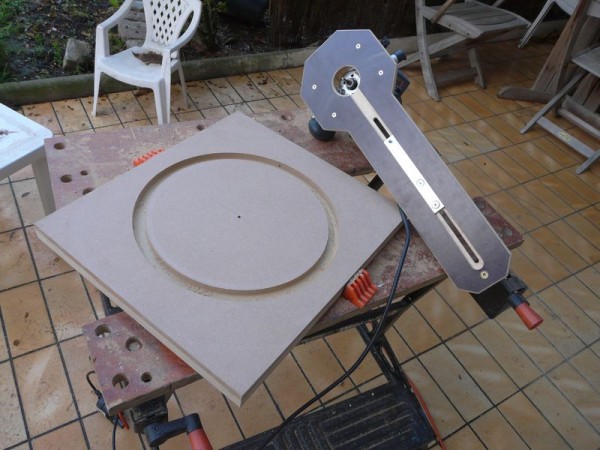

Message » 17 Déc 2012 12:23
Voili voilou
à suivre...
