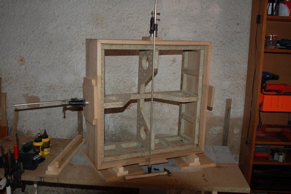

Bon, j'avais un jour pour monter mon caisson, toute une journée, c'était hier et vous savez quoi ?
J'ai pas terminé... mais il n'y plus que de l'assemblage/finition à faire. La face avant est usinée. Je n'ai pas eu le temps de faire un découplage sophistiqué à base de phaltex ; pour faciliter la finition j'ai utilisé du lamellé collé de chêne, avec des renforts en agglo de 28mm. La face avant est également réalisée en agglo de 28mm. Les dimensions sont 67x67x23,5 de profondeur. Je l'ai conçu pour lui donner un format d'ampli guitare, pour pouvoir le placer contre un mur, sous une fenêtre, etc., et j'ai prévu de réaliser la grille avec une toile fender. Le volume net doit être d'environ 65 litres, ce qui me laisse 5 litres pour caser l'électronique... un peu juste mais pas infaisable si j'externalise le filtrage. On verra ça plus tard.

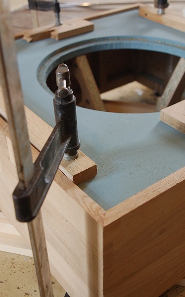

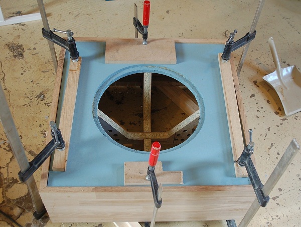

La suite ; reste à reprendre les collages, amortir les parois avec un enduit type silicone bitumineux, qui servira aussi de colle pour les plaque de mousse alvéolaire, coller/cheviller la face arrière, et finir les bords, que je vais affiner/passer au quart de rond, et percer pour les vis. La toile fender pour le cache va m'être livrée dans le courant de la semaine (silver aged blue..., cf. ci-dessous)
