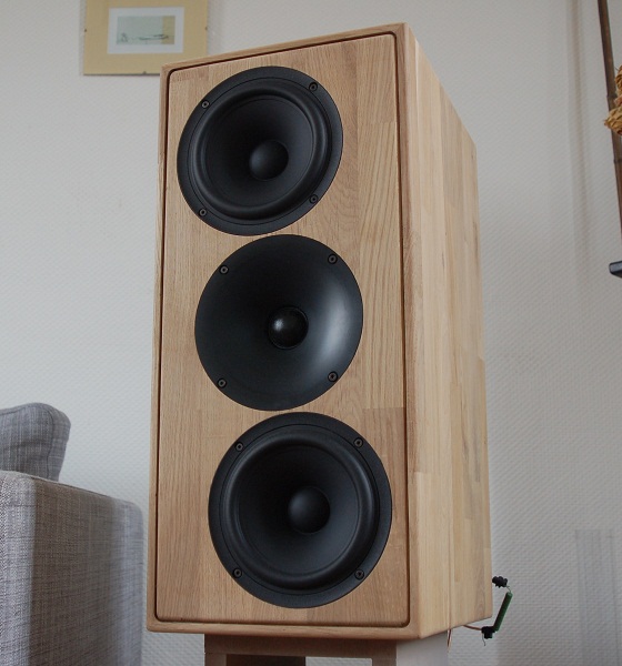

Une petite image pour qu'on comprenne mieux mon montage : le tweeter est un Audax TW034 modifié, avec un guide d'onde, les deux autres des SBAcoustics 17 (http://www.europe-audio.com/Product.asp?Product_ID=7918). Les HPs sont montés de façon rigoureusement symétrique sur une ligne inclinée autour de l'axe du tweeter, avec un entraxe de 34cm environ. L'enceinte est close, avec un volume interne de 30 bons litres nets. Le volume interne a lui aussi une forme (renforts) complétement symétrique.
Au passage je précise que je n'ai pas compris ce qui te faisait douter du résultat : la charge commune aux HPs ou les HPs eux-mêmes ?
Merci de ton intérêt pour mon triste cas :ko:

Androuski,
La charge arrière commune aux HP et leur écartement.
Cordialement

Message » 28 Mai 2011 20:03
J-C.B a écrit:Androuski,
Cordialement
Merci de ta réponse.
Donc avec la charge actuelle il est inutile d'insister dans la voie de l'asservissement ? Pour ce qui est de l'éloignement des HPs, je précise que le tweeter a été modifié par mes soins (pièce polaire percée) pour améliorer l'amortissement et le rendre filtrable dès 1500/1800hz, à condition d'opter pour une pente forte. Si on applique la formule que tu donnes plus haut on voit que l'asservissement ne pourra pas gérer les HPs de grave-médium au delà de 2,1khz... (je ne suis pas certain d'avoir bien appliqué ta formule cependant). Mais en tout état de cause la charge n'évoluera pas, et si c'est pas possible ce n'est pas très grave, l'enceinte qui est en cours de mise au point donne déjà des résultats très prometteurs. Bon, j'arrête de polluer, sinon je vais finir par me faire :ko:
