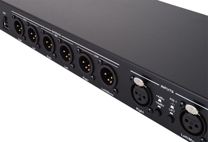

Ca vient d'à cote :
diy-filtrage-equalisation/remplacement-d-un-dcx2496-t30040817-15.html
Kro a écrit:J'aimerai bien savoir si les appareils ont été comparés avec réglages à zero ou avec des filtres dedans car le dcx n'a pas les mêmes conventions d'eq que d'autres donc parfois le changement n'est peut être juste du à des réglages différents en réalité.
Est-ce qu'il a été utilisé à plein niveau aussi ? Parceque le dbx lui il a des entrées avec niveau réglable donc peut être utilisé dans de meilleurs conditions avec des sources grand public

Oui en position -10dBv c'est une entrée préamplificateur au norme hifi Rca

: Moi mon préamplificateur est en sortie xlr donc bon niveau avec dcx
Mais avec des entrée xlr et rca si utilisation rca moins de niveau que xlr

Il n'y a pas de normes pour les niveaux.

Norme pro xlr + 4dBu
Norme hi fi rca -10 dBv

La plupart des lecteurs CD sortent +2dBv pour OdBfs, et ce, sur RCA
Pour l'ECC1 c'est même un peu plus :
Output level Unbalanced 2.3Vrms (RCA)
Output level Balanced 4.6Vrms (XLR)

cela montre qu'avec le dcx il faut être à un réglage élevé sur le potentiomêtre pour travailler sur la tension nominale +4dbu qui correspond à 1,23v si le préampli ne sort qu'en RCA . En Xlr ,c'est un peu plus facile mais on est potentiomêtre à fond qu'à la moitié de la tension maximale pour DCX ( +21dbu / 8,7volts )
une console pro de quasi n'importe quelle marque et de n'importe quel prix est capable de fournir ce voltage qui permet justement dene pas être limite en niveau d'entrée et de ne pas perdre de résolution de quantification
l'exemple donné par jipihorn est bien fait, et explicite.

Accessoirement,
Faudra bien choisir un jour,ou l'un ou l'autre.
dBu---->0.775 Vrms
dBv----->1Vrms
mais là,les 2 simultanément.... :)
4dBu=104/20 x 0.775----->1.2285 Vrms
-10dBv=10-10/20---->0.316Vrms

c'est l'un ou l'autre. Pas les deux simultanément, non ?

Hello noir,
ce n'était pas directement en réponse à ton message.
c'était pour soulever l'aberration des unités (la sérigraphie sur le matériel).
PS:(tout le monde a compris que Philby voulait dire 2Vrms=6dBV)
