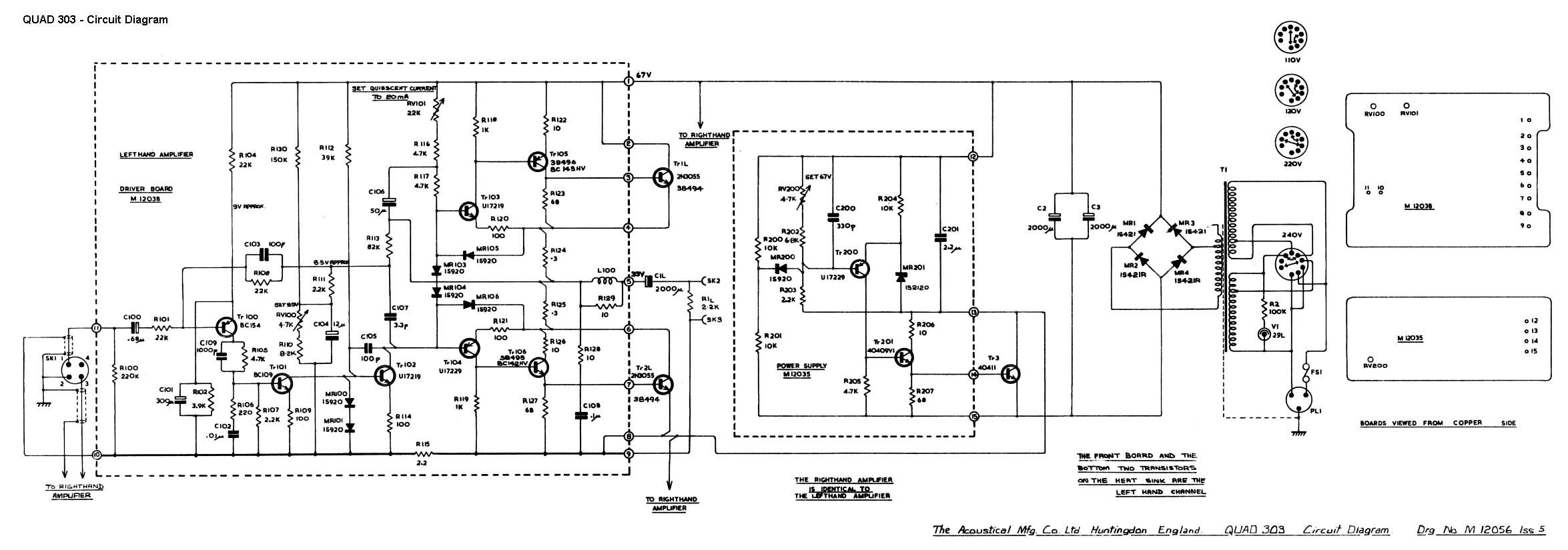

Le quad 303 est un ampli de conception ancienne. L'alimentation n'est pas symétrique +/- , mais avec une tension unique de 67V. Du coup la sortie de l'ampli a une forte composante continue de 67/2=33.5V qu'il faut éliminer par un condo en sortie d'ampli.
C'est , de nos jours, considéré comme pas idéal (euphémisme :roll: ) bien que on puisse encore trouver des designs moderne utilisant cette technique chez Pass par exemple, avec la série des Zen.
La qualité de ces condos de sortie risque d'être critique.
Le quad 303 , n'est pas un ampli si simple que ça. En particulier, il dispose d'une alim régulé..
En cherchant sur google, tu trouveras plein de sites de modification ou de simple mise a jour ..
Ex : http://www.net-audio.co.uk/quad303upgrade.html
Mais est ce bien raisonnable de modifier autant cette pièce de collection ....
PS : le schéma est ici :http://www.saturn-sound.com/images%20-%20cct%20dia/quad%20303%20-%20stereo%20power%20amplifier%20-%20cct%20dia%27.jpg
