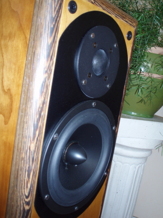

Pour vous la montrer, voilà cette belle Ghibli( la Diablo, çà viendra patiente :wink: )

Pense à encastrer les hps pour ta prochaine.
C'est important de faire affleurer la façade des tweeters et hps avec une feuillure, déjà ils seront en phase parce que le filtre atohm est calculé pour que les hps soient montés de cette façon. Ensuite ca joue directement sur la courbe de réponse du tweeter.
Donc 2 excellentes raisons de respecter un plan à la lettre, surtout quand il y a déjà autant de travail d'ébénisterie réalisé ce n'est pas ca qui va te faire peur.

- je ne reconnais pas le tweeter sur la dernière
- c'est quel HP de grave dans le sub sous la biblio? un 210 ou un 230?
- où avez vous trouvé les vis dorées? J'en cherche depuis un moment sans succès.

Tweeter seas excel millenium.
Kro
Messages: 29463
Localisation: Isère (38)
Message » 22 Jan 2010 23:19
Bien vu Kro, exact, le seas excel millenium
Je viens de me rendre compte que l'on ne voyait pas les hps sur la colonne en 2 parties. Le Hp de la biblio c'est un LD165CR08 et celui du sub un LD210CR04. Le boomer venait juste de sortir dans le commerce... A vrai dire, il était prévu mais pas encore disponnible à la MHP, un petit coup de fils et hop dispo chez C'nario.
Gloinfred, les vis dorées, je les ai eu avec Thierry Comte pour toutes les réalisations que l'on a effectué, tu peus très bien lui demandé si tu as fait un kit Atohm. Quelqu'un de vraiment très sympathique.
