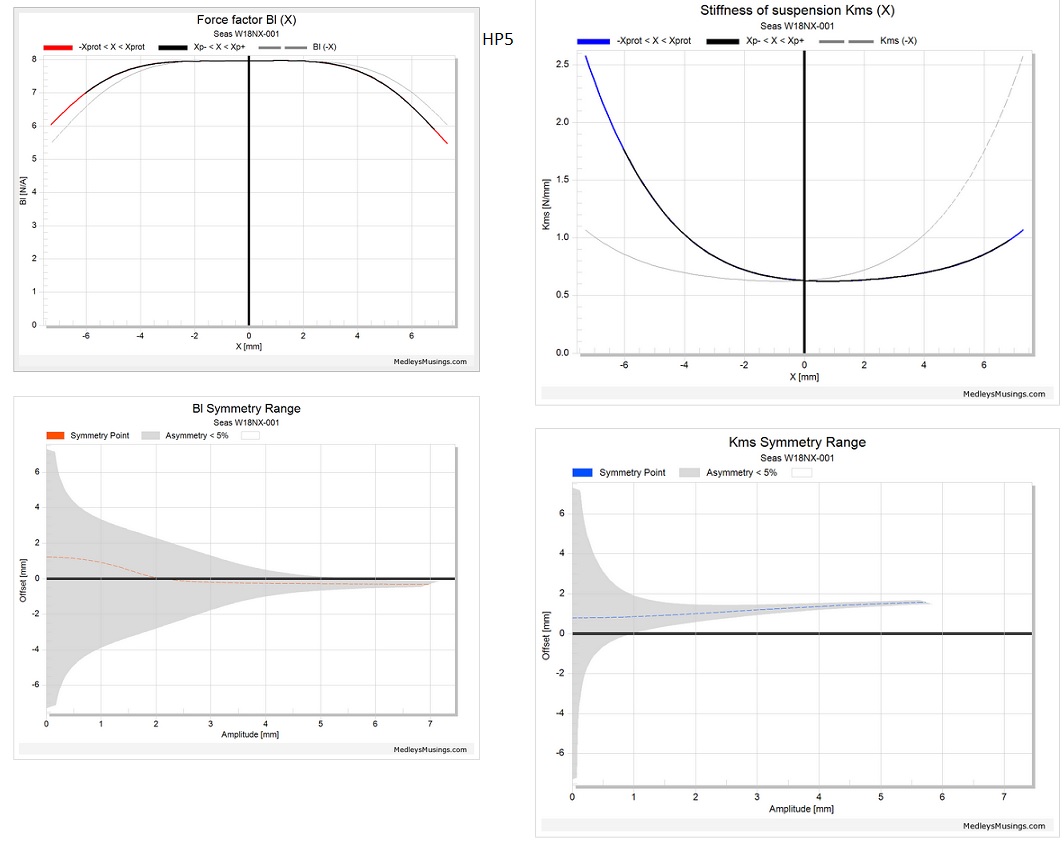

Pour être complet on pourrait mettre HP5
Joli Bl xmax moins important que HP3 mais bonne symétrie, ça placerait en 2eme place proche de HP3 dans le classement.
Côté suspension : quel dommage décalée et asymétrique, il serait bon dernier ou presque.
