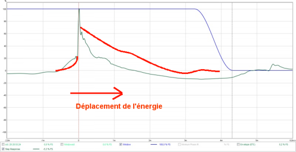

Philby a écrit:Pour Nimaj44, je te mets des steps pour que tu puisses comparer :
Merci :wink:
Voici la step que j'avais lors de ma dernière mise au point :
J'en déduis que le calage n'est pas encore au top, ou c'est l'effet de la charge bass reflex ?

Nimaj44 a écrit:J'en déduis que le calage n'est pas encore au top, ou c'est l'effet de la charge bass reflex ?
Bon, déjà tout est dans le bon sens cette fois!
Moi je dirais calage temporel à affiner :
Le boomer arrive trop tôt (ou le tweeter trop tard, je ne sais pas comment ni quoi tu cales).
